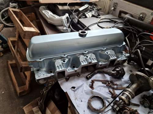

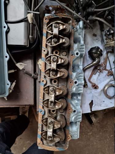

Vielen Dank für deinen Bericht und so viele schöne Fotos. Es lohnt sich immer wieder das zu dokumentieren, da es nicht so viele Möglichkeiten Gibt, in so einer Engine reinzuschauen
Und dannach wird alles gut ??
...vielen Dank für eure Infos.
Unterdessen habe ich auch die Info bekommen, das die Kopfschrauben keine Dehnschrauben sind.
Für die Schaftabdichtung haben wir die Regenschirme verwendet, die mit der Ringfeder haben nicht gepasst, obwohl für den 69iger Toronado als Ersatzteil verkauft...

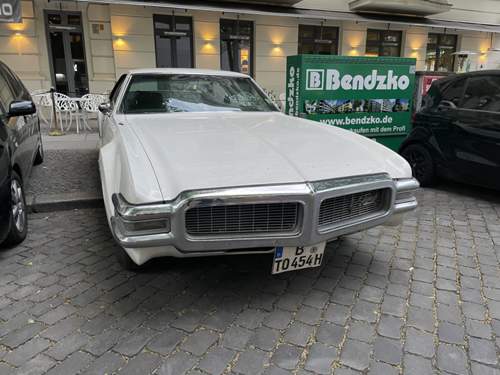

Hallo Kollegen, diesen traumhaften Tornado habe ich gerade in Berlin entdeckt, welches Baujahr ist er genau?
48dad217-7cb2-4e9c-b0fe-c31c87b4d883
7357e823-0adc-48e8-ac1e-a443be7c2dc0
Das ist ein 1969er Toronado.

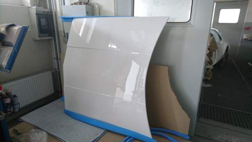

Ach ja, meiner ist jetzt fertig lackiert unf geht zum Holraumkonservieren. Dann zusammenbauen.
Gruß Peter
Dsc
Dsc
Peter .. die Lackierung ist traumhaft! Wie heißt die Farbe??
Die Froststopfen sind bei mir li. Und re. je zur Spritzwand undicht und ich werde dies in minimal invasiver Technik machen 🙂.... rechts nur Anlasser ab und links der Krümmer.... hoffentlich gehen da nicht alle Schrauben kaputt.....
@JelenW schrieb am 04. Mai 2022 um 21:23:56 Uhr:
WEISS!!!!
Du bist ja Lustig, meine Frau kennt nindestens 16 Weisstöne 🙂......
Ja das glaube ich Dir ungesehen...Frauen können das
Wir Männer jedoch kennen nur die Grundfarben, wenn überhaupt, der Rest ist was zu essen 😉
Blau ist keine Farbe, sondern ein Zustand!
Hier gibt es die Froststopfen mit Gummi zum verpressen mittels Schraube in verschiedenen Durchmessern: https://www.us-car-teile-center.de/?...
Ja es ist weiß, im original Farbcode : X Porcelan White PPG 8631 identisch mit
PPG/Ditzler 8259, Acme/Rogers: 8857, Martin Senour: 1427, Sherwin Williams: A1199, RM/BASF: A1199 oder bei Obi die Sprayflasche Dupli Color 0-0730.
Um es abzukürzen Opel nimmt es immernoch für seine Transporter.
