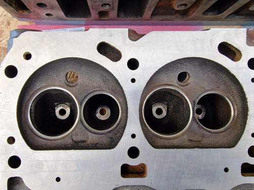

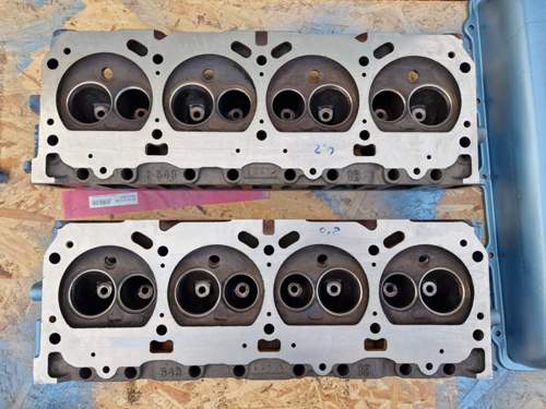

Nach langer Untätigkeit ist es jetzt bei mir soweit. Die Maschine macht Probleme, läuft unzuverlässig und nicht rund. Die Kompressionsmessung ergab auf der rechten Zylinderbank Werte von 11,5 bis 12,5 bar. Auf der linken Bank sah es schlechter aus: 11,2 / 7,0 / 7,0 / 10,5 bar.
Ungeplant mussten wir jetzt die Zylinderköpfe runternehmen. Bisher hatte ich den Glauben, das meine 58.000 Mailen echt sind. Scheinbar ist das jedoch nicht der Fall. Ich habe zwei verschiedene Kopfdichtungen vorgefunden, eine aus Metall (rechts) eine aus Pappe (links). Die linke Kopfdichtung war an mehreren Stellen durch, was die schlechten Kompressionswerte erklärt.
Auch der Kreuzschliff in den Laufbuchsen ist nicht mehr deutlich zu sehen, die Kolben haben nicht gefressen. Über Motorrenovierung habe ich hier einiges gelesen – insbesondere bei dir Peter – wahrscheinlich gibt es hier einige Wiederholungen.
Zylinderköpfe:
Aktuell sind die Köpfe von allen Teilen befreit und beim Eisstrahlen. Mir ist aufgefallen das die Ventile im Ventilschaft ein Spiel haben. Ein knapper Millimeter, gemessen am Ventilende bei geschlossenem Ventil. Ist das normal oder benötige ich neue Ventilschäfte /-buchsen? Können die überhaupt getauscht werden?

Glaskugelkucken ist nicht so meins, aber wenn richtig dann Motor raus und rundum überholen. Vielleicht waren es ja auch 158.000 Miles...
Bei einem Millimeter Spiel im Ventiltrieb unbedingt buchsen. Wenn die Zylinder keine weiteren Beschädigungen haben reichen vielleicht nur neue Ringe in der Größe die deine Kolben brauchen. Hilft jedenfalls immer bei eventuellem Ölverbrauch.
Dann siehst du auch die Steuerkette ob sie schlabberig rumhängt oder noch stramm sitzt. Kostet wenig - hilft ungemein im Rundlauf. Auch neue KW Lager wären dann nicht verkehrt.
Bekommst eigentlich all you need bei Rockauto. Ein Master-Motor-Überholsatz wie dieser https://www.ebay.com/p/217730494 bei Ebay hat alles nötige im Kasten. Must denen nur mitteilen welche Abmaße du brauchst.

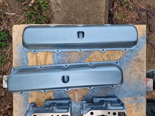

Heute mal ein kleiner Zwischenbericht zu meiner Motorevision oder besser gesagt - nur noch Teilrevision.
Meine Zylinderköpfe wurden komplett überarbeitet, gereinigt, alle Dichtflächen plangeschliffen, die Ventilsitze neu eingeschliffen und die Ventillaufbuchsen neu eingefräst. Außerdem noch die Ventile gereinigt.
Die Krümmer und Hitzeschutzbleche habe ich Eisstrahlen lassen.
Bisher konnte ich auch fast alle Neuteile auftreiben. Auch eine neue Steuerkette samst Zahnräder ist angekommen.
Ich habe mich für die Variante mit der Duplexkette entschieden.
Fehlen noch neue Zylinderkopfschrauben und die Krümmerschrauben.
Von den Ventilschaftdichtungen habe ich zwei Varianten gekauft. Die üblichen Regenschirme und eine Variante mit Rundfederabschluss. Das sind wir uns noch nicht einig, welches die bessere Variante ist. Die Teile mit dem Rundfederabschluss dichten sicherlich besser ab, eventuell ist das aber gar nicht so gut für die Schmierung der Ventillaufbuchsen...
Nach Ostern geht es weiter. Es wird langsam Zeit..
Viele Ostergrüße und schöne Ausfahrten wünsche euch allen.
Neue Zylinderkopfschrauben sind absolut unnötig. Sind ja keine Dehnschrauben - kannste x mal wiederverwenden. Nur die Gewindegänge ordentlich reinigen...
Die Ventilführungen sind normal aus Bronze, da brauchst du nix zusätzlich schmieren, indem du von oben noch mehr Oel durchlässt als notwendig.
