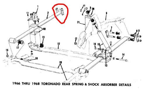

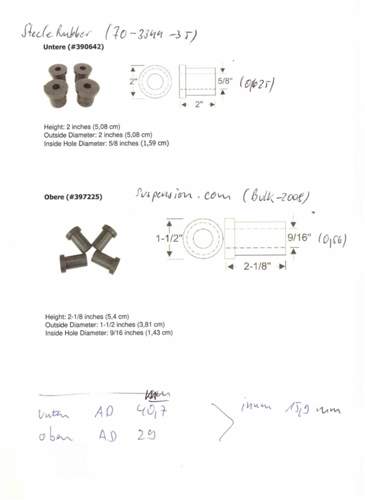

anbei noch die Quellen der passenden, hinteren (Vollgummi-) Lagerbuchsen für die Blattfeder. Die Metall-ummantelten die Rockauto usw. verkaufen passen nicht und sind für Blattfeder vorne. Falls also jemand diese bei sich auch wechseln oder ins Regal legen will, anbei meine Quellen aus 2019. Habe lange recherchiert, warum sollte sich jemand die Arbeit nochmal machen ;-)
Man braucht insgesamt 8 Stück (4 oben / 4 unten). Die Unteren sind von Steele Rubber (https://www.steelerubber.com/suspension-bushing-70-3344-35). Teilenummer 70-3344-35. Die Oberen habe ich bei Suspension.com bestellt (https://www.suspension.com/bulk-2008) und haben die Teilenummer bulk-2008.
Hatte damals nen Kumpel der zur Montage eh drüben war und dem ich sie ins Hotel bestellt habe. Zwecks Porto sparen. Anbei noch meine Maßberechnungen und die Skizze wo die Teile hinkommen.
Martin
Blattfeder
Lagerbuchsen-blattfeder-hinten

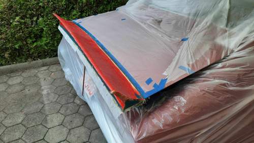

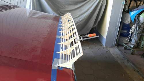

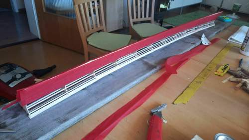

Trotzdem arbeite ich an weiteren Toro Upgrade Projekten: Heckspoiler und Haubendrehzahlmesser!
Das Mittelstück des Spoilers ist fast fertig.
Grundkonstruktion aus Balsaholz mit Spanten und Halbrundprofile wie im Flugzeugbau. Bespannt, mehrlagig mit GfK überzogen und mit Bauschaum verfüllt. Jetzt wird der noch geschliffen, gespachtelt und lackiert. Danach werden die Ecken konstruiert. Sehr ähnlich der Pontiac TransAm 1970-1980. Zum Schluß wird der Spoiler mit dem Heck des Toros verklebt. Ich bohre nicht in Kotflügel oder Heckklappe!

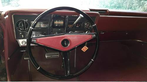

Der Haubendrehzahlmesser ist von Jenko und entspricht dem GM Zubehör DZM von 1968-72. Die wurden als Dealer Option verkauft und da auch verbaut.
Profilfindung für Heckspoiler
Bespannen wie beim Modellbau
Erster GfK Überzug

könntest du noch das Bild von dem Drehzahlmesser noch machen?
LG Wojtek
Wieso Wojtek, der DZM ist doch das 4. Foto. Musst halt mal darauf klicken ;-)

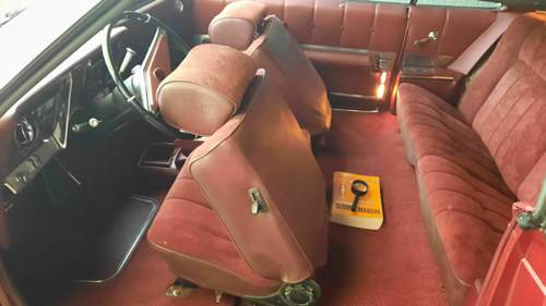

Und Innen - hatte ich schon beschrieben, sind - übergangsmäßig - Opel Monza Sitze eingebaut.
Die werden ausgetauscht wenn irgendwann einmal die Bezüge aus USA eintreffen.
Mit Monza Sitze
Cockpit
