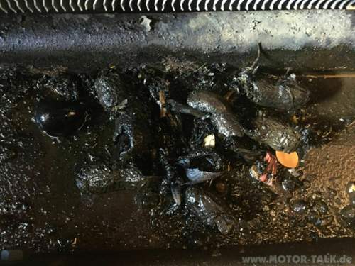

Der Kühler steht auf so einer Traverse in Gummipuffern. Zwischen Traverse und Unterkante Kühler ist also noch etwas Platz.... ich habe meinen Augen nicht getraut was ich da gefunden habe....
ist das das Erkennungsmerkmal das es sich um einen echten USA Oldtimer handelt???
siehe Bilder
gruß Tommes
Erdnüsse???

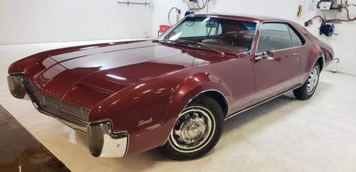

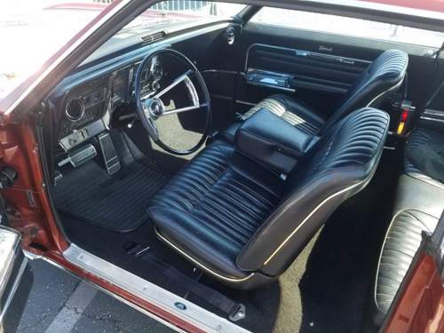

Teuer aber schön:
1966er Toro für $25.000
https://orangecounty.craigslist.org/.../6890692493.html
2d318962-c875-4cd8-821e-987b3ccd8c8f
C39199fa-a1ba-4cf9-8285-7e75c4135fb3
nein, dafür werden Sie mittlerweile gehandelt.
der Verkäufer schreibt, alles Original.....aber der 1966 hatte nicht den 455iger Motor, das war der 425iger.....
und die waren, soviel ich weiß, auch nicht metallic blau sondern bronze lackiert.....
trotzdem zum niederknien,
der 1966iger ist und bleibt mein Traum.....sabberhechel.......
