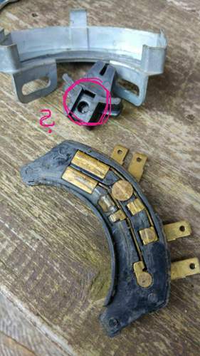

Frage: hat s.g. Neutral Safety Switch GM Part # 392370 etwas mit Rückfahrtlicht zu tun oder nicht? schalten die sich bei R durch diesen Schalter oder gibt es noch irgendwo ein switch?
so sieht das Teil bei mir aus.... ich glaube da fehlt was..oder?
Dd
das Teil hatte ich noch nicht auseinander,

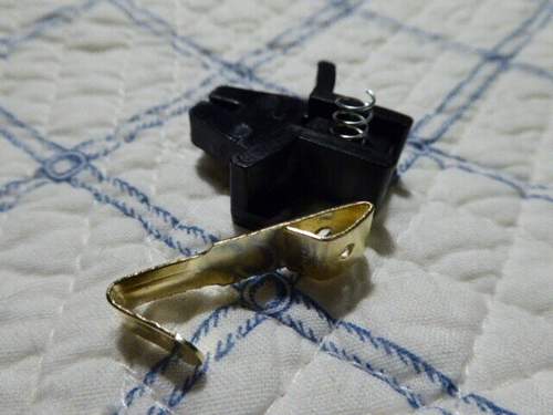

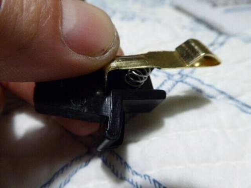

es scheint der Gegenkontakt inkl. Feder zu fehlen.
so das stimmt und ... schon repariert 🙂 und funzt
