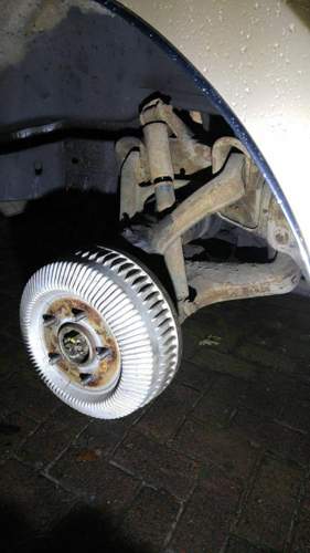

gibt es noch weitere Vorschläge für die Reifen?

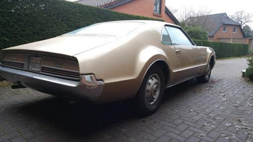

endlich die Fotos,
und... wau es ist ein goldener....
warum auch immer aber goldene Autos, und dann noch ein 66iger Toronado haben es mir angetan.
Diesen Schatz aufzuarbeiten, darum beneide ich dich ehrlich gesagt ein bißchen...
Glückwunsch!!!!!
Das beste Weihnachtsgeschenk was man sich selbst machen kann!

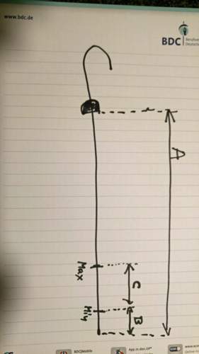

Beide Ölstäbe sowohl für das Getriebe als auch für den Motor sind fast abgebrochen... Will mir deshalb natürlich neue basteln. Im Anhang hab ich eine simple Zeichnung mit den Parametern A, B und C angefertigt. A beschreibt den Abstand vom Ende des Stabes bis zum Anschlag, B den Abstand vom Ende bis zur Minimum Markierung und C entsprechend den Abstand zwischen Minimum und Maximum Markierung. Ist es möglich mir diese Maße für beide Ölstäbe zukommen zu lassen?

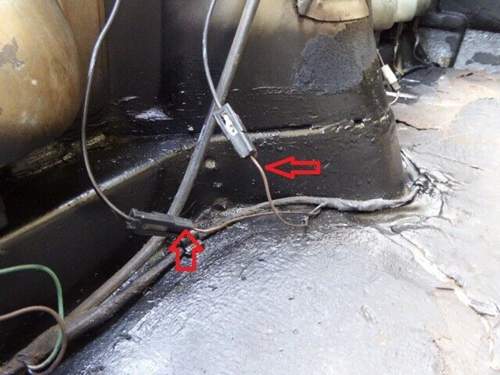

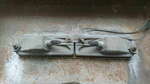

dazu noch eine: konnte jemand nachschauen, welche Farbe haben die Kabel für die Rückfahrtlichte im Kofferraum ? und vielleicht ein Foto?
Danke!
Die Kabel an den Rückfahrleuchten sind einfarbig schwarz,
ich schaue nächste Woche mal nach der Farbe am Kabelbaum.

habe jetzt auch "meine" Kabel fotographiert, rechts in Fahrrichtung sind zwei mit gleicher Farbe und links zwei unterschiedliche...?? wozu sind die ?
deskonektiere ich die Unterchiedlichen passiert nichts...die anderen müssen "eigentlich" Masse sein... oder?

die anderen 2 Kabel sind wahrscheinlich für die Kennzeichenbeleuchtung.
Bin gerade dabei die Leuchten zu überholen.
Das Auto steht aber 15 km entfernt, sodass ich jetzt nicht nachschauen kann.
Masse kommt über das Gehäuse!

und wahrscheinlich die linken (mein Bild nr.1) wo zwei kommen und drei abgehen... da habe kein Strom dran...kann also nicht prüfen aber was soll es sonst sein ? die werde ich verfolgen,
wie komme ich an die Lämpchen für Rückfahrt von hinten dran ?? Stosstange abbauen? oder schaf ich so....
grüß, Wojtek
brauchst ja nur am Stecker prüen ob Strom von vorne ankommt, bzw. von dort Strom auf die Rückfahrleuchten
mit einer Batterie drauf geben um zu sehen was leuchtet. Ich vermute dass der Schalter für den Rückwertsgang defekt ist bzw. falsch eingestellt.
(für den Minuspol eine blanke Stelle der Karosserie suchen)
