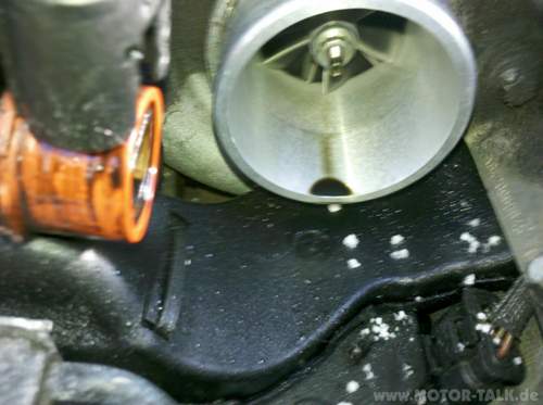

da ich vor kurzer Zeit den roten Dichtring im Ansaugbereich vor dem Turbo erneuern ließ, ist mir aufgefallen das dort ein leichter Ölfilm vorhanden ist. Dies ist sicherlich bedingt durch die Kurbelgehäuseentlüftung, welche unmittelbar vor dem Turbo in der in der Luftzufuhr endet.
Stellt sich die Frage, wie "gut" kann das sein, wenn diese ölhaltige Luft dem Ansaugtrakt wieder zugeführt wird? Wie sieht es mit Verkokungen und damit verbundenen Problemen aus?

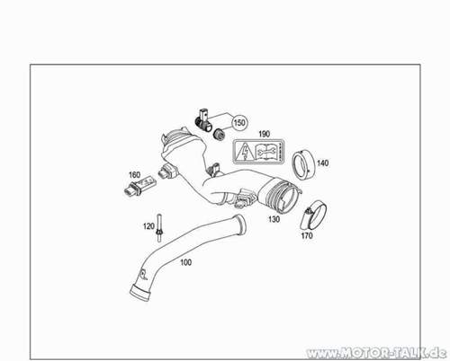

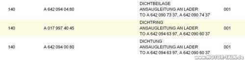

ich hab im EPC nachgesehen und bin auf zwei verschiedene Teilenummern für Dichtungen gestoßen. Esgentlich wares es sogar drei, ich hab aber wohl vergessen, die dritte heraus zuschreiben. Stand halt jedes mal dabei, für welche Baujahre, bzw FIN (2005, 2006, 2007). Haben sich die Dichtungen für den OM 642 vielleicht doch mal geändert? Und wozu ist die Dichtbeilage?
Siehe Anhang...
Und: Muss man die originale Kurbelgehäuseentlüftung auch irgendwie warten?
Ich bin wieder drauf gekommen, weil ich mal eben unten nachgesehen hab. Bisher hatte ich mich drauf verlassen, dass der Vorbesitzer die EKAS erneuert hatte um im gleichen Atemzug auch die Dichtungen zu erneuern. Nur sieht es schon wieder dermaßen siffig aus am Lufteingang vom Lader, dass ich wohl über die Feiertage wieder was zum schrauben hab.

Und noch mehr Informationen:
"Hallo zusammen,
Hab dann in einer Benz Werkstatt eine neue Dichtung bestellt und zwar nicht die richtige entsprechend dem Baujahr (gibt anscheinend 3 Varianten), sondern auf einen Versuch hin einfach mal die Dichtung ab Baujahr > 2009 genommen. Ausprobiert, passt perfekt und hat endlich eine neue, zusätzliche Dichtlippe mit angespritzt. Ist jetzt seit 2 Monaten drin --> keinen einzigen Tropfen Öl mehr in Sicht!
Wirklich keine Ahnung war diese Dichtung nicht für alle Baujahre im System nachgezogen wird.
Cheers
Dichtung mit zusätzlicher Dichtlippe, die bei mir perfekt dicht hält: A6420940480.
(Die alte, die laut System von 2006-09 rein gehört müsste: A6420940080 sein).
Cheers"
Quelle: LINK
Also gab es wohl doch mal andere Dichtungen. Liest man dort im Forum weiter, kann man erfahren, dass es trotzdem nichts bringt und man schlicht das T-Stück angewiesen ist.

Ich hab nochmal nachgesehen draußen. War, wie ich schon erwartet hatte, sehr ölig bei mir. Auch das Silikon t-Stück wird wahrscheinlich ohne Zerstörung des Geweihs nicht funktionieren, weil die beiden Teile (Anschluss Kurbelgehäuseentlüftung und Geweih an sich). Ich hab jetzt vorerst alles mit Bremsenreiniger gesäubert und wieder festgezogen. Dazu hab ich aus Grillfolie eine Art Ablauf gebastelt, damit das Öl sich etwas verteilt, sollte jetzt bei der nächsten langen Tour wieder was rauslaufen.
Ich hab übrigens die Dichtung A0179974045 drin. Würde mich schon interessieren, wie die A6420940080 aussieht.
Hier nun die Bilder...
UUd noch die Frage: Was ist das fürn Schnodder an der einen Turbinenschaufel? Pfui
