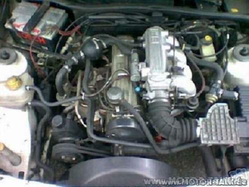

Hab einen Sierra 2.0i OHC Ghia Sedan (1988) mit RS-Kit gekauft.
Motorcode ist N4. Ist das einen LC 74kW Motor oder einen HC 85kW?
Gibt es irgendwo ein Übersicht von diesen Motorcodes?

MKB steht auf dem Getriebeflansch Beifahrerseite rechts neben dem Hosenrohr !`
Genau. Und da steht bei mir "N4", nichts mehr und nichts weniger. Soll ich jetzt auch noch ein Foto machen damit du mir glaubst?

Hat der Motor ein Impulsluftsystem , ist das Rohrgedönse wo in den Abgaskrümmer geschraubt ist , zwei Rückschlagventile , runde Plastikkugel , dann Schlauch wo an ein unterdruck gesteuertes Ventil am Luftfilterkasten geht ?
Ohc-motor-N4B
Auf dem Kentekenbewijs steht die Kode "K6", deshalb soll das Auto ein Kat haben, entweder G oder U. Aber ein Kat ist nicht mehr da. Dennoch hat das Auto letztes Jahr eine APK (=Holl. TüV) -Genehmigung bekommen.
Deine andere Fragen lassen sich wohl beantworten wenn du diese Fotos betrachtest:
http://i48.tinypic.com/200s4lv.jpg
http://i50.tinypic.com/30llxl0.jpg
http://i48.tinypic.com/168u2ad.jpg
Ich tippe auf N4B , nur der 74 kw mit G-KAT hatte ein Impulsluftsystem !
Ohne Kat läuft dieser Motor sehr bescheiden jenseits der 4000 U/min , dreht dort recht unwillig höher !
Nutze den 3. gang(automatik) um das zu testen !
Schau dir das Hosenrohr genauer an , da sollte eine Lambdasonde zwischen den beiden Rohren sein , sieht man von oben !
Nur die höher verdichteten laufen dort auch ohne Kat noch recht gut !
Macht dein Motor das ?
Während die Beschleunigung im 3. Gang des Autmatikgetriebes bis zu 5500 U/min ist nichts zu bemerken von Unwilligkeit. Ich bekomme dann eher den Eindruck da steht mehr dann 100PS zur Verfügung, aber dass ist natürlich subjectiv. Die Lambdasonde ist übrigens noch da.
Hmm , schwer zu sagen , könnte ja auch ein Tauschmotor verbaut sein , vielleicht mal nach Prägungen am Motor schauen wegen Baujahr , im Kopf findet man die zb. zwischen den Ventilen !
Vielleicht gibt es da einen Hinweis drauf !
Oder frag den Vorbesitzer , vielleicht hat der da rumgebastelt und gibt es zu , das mit dem fehlenden Kat ist ja auch nicht okey !
