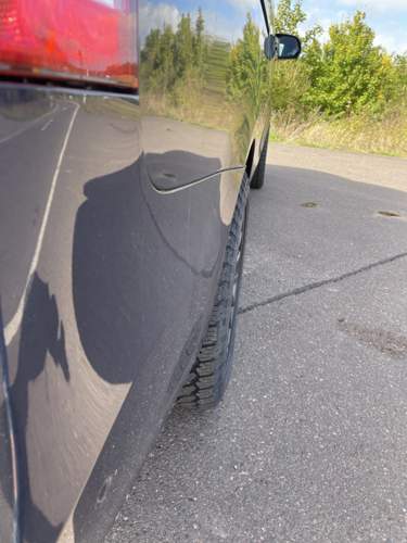

Ich habe nun die OZ Rally RAID 8x17 ET35 mit dem General Grabber AT3 in 235/55 R17 auf meiner V Klasse montiert. Es schleift nichts, aber der Prüfer wollte mir die Kombination gestern nicht eintragen, da die Reifen nicht ausreichend abgedeckt sind.
Nun muss ich die Reifen an der Vorder- und Hinterachse im hinteren Bereich abdecken. Er hatte Schmutzfänger vorgeschlagen.
Hat denn jemand noch eine Idee, was vielleicht etwas schöner aussehen würde?
+2
https://felgen.jfnet.de/pdf/00334692/00334692.pdf
Das Gutachten sagt doch in den Fußnoten, was noch gemacht werden muss.
Evtl. Hilft ja auch das hier: https://shop.vansports.de/.../...satzteile-vp-gravity-fur-v-klasse-447
Krass...ich habe ET40 und musste absolut gar nichts am Auto machen - wurde sofort eingetragen (GTÜ).
@wuerfel schrieb am 2. Oktober 2024 um 13:00:38 Uhr:
Kommt sicherlich drauf an, wie genau man hinschaut. Bei den Bildern oben ist es doch im Grunde eindeutig und wie bereits schon im Gutachten deklariert. Der reifen hat nicht genug Abdeckung. Weils ja auch noch ein 235/55 ist…
Also ich habe einen 235/55/18 drauf auf einer 8x18 ET45 Twin Monotype Felge und auch keine extra Abdeckung benötigt. Das sogar im noch strengeren Österreich.
235/55R18 ist aber nicht 235/55R17
Und ET45 steht die Felge weiter drin wie bei ET35…
