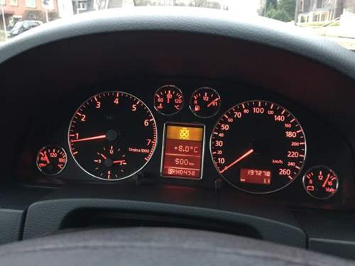

Moin,
ich habe gestern festgestellt daß die rechte, hintere Tür im FIS nicht angezeigt wird wenn sie offen ist. Alle anderen werden angezeigt.
Hat jemand Erfahrung damit?

Wenn bei dir weder Radio noch geöffnete Türen angezeigt werden: Kann es sein, dass du das FIS einfach ausgeschaltet hast? Das geht am Reset-Schalter am Scheibenwischerhebel …
Wie du ja hier sehen kannst, funktioniert ja der Rest des Ki. Reset habe ich schon tausend mal gedrückt, damit kann ich nur das Fis ausblenden wie du schon gesagt hast. Radio kriege ich nicht angezeigt mangels Can Bus, so wie die Navi Darstellung. Deswegen nervt mich das ja so das ich wieder eine Funktion weniger habe, im Gegensatz zu den anderen A6.
Das heißt ja, dass du ein anderes als das originale Radio verbaut hast. Wurde dabei vielleicht was verbastelt? Bin kein Elektroniker …

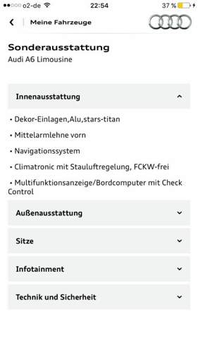

An dem Ki war vorher niemand dran. Es ist schon das originale, laut meiner Ausstatungsliste ist auch dieses Verbaut was jetzt drin ist. Hier kannst du die Sonderausstattung sehen
