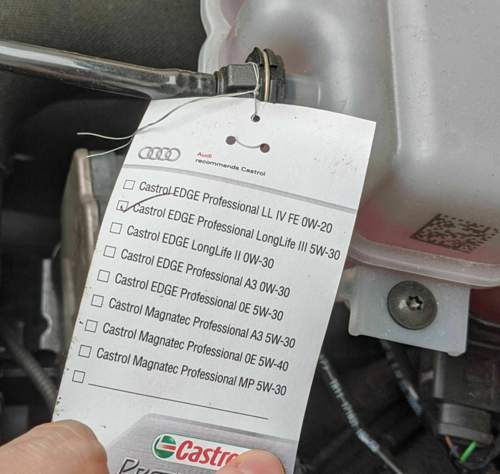

Ich habe einen Audi A6 Avant 1.8 TFSI BJ 12/2017 als Neuwagen gekauft. Der Wagen wird als Stadtwagen
von meiner Frau für Kinder genutzt und hat jetzt erst nach 2 1/2 Jahren 12300 km gelaufen.
Den ersten ÖL-Wechsel musste ich im Juni 2019 machen (nach Anzeige im vom Bordcomputer). Meiner Meinung nach musste bei dem Neuwagen der flexible Ölwechsel-Service aktiviert gewesen sein. Auf Grund von dem Fahrprofil musste ich dann wohl bereits nach 18 Monaten und 8000 km kommen und nicht erst nach 24 Monaten. Nun hat sich der Bordcomputer vor zwei Wochen wieder zu Wort gemeldet und gemeint ich müsste in spätestens 30 Tagen zum ÖL-Wechsel. Ich habe dann die Anzeige im Bordcomputer kontrolliert. Dort stand dann 10700 km / 30 Tage als Restzeit. Weil ich seit dem letzten Öl-Wechsel 4300 KM gefahren bin wird es eigentlich klar, dass die Zeit damals mit dem festen Intervall (15t KM / 12 Monate) zurück gesetzt wurde.
Ich war dann nun heute bei meinem Audi-Händler. Der Meister hat sich die Sache angeguckt und meinte er setzt nun das Intervall im Bordcomputer zurück. Ich war da schon etwas perplex, weil es doch auf eine falsch Codierung hinweist. Es wurde dann von der Werkstatt zurück gesetzt und es steht nun wieder 15tk / 365 Tage da. Ich bin dann gefahren, aber im Nachgang wird mir klar, dass offensichtlich mein Auto wohl falsch kodiert worden sein muss, weil doch eigentlich bei dem zurücksetzen auf 30tk / 730 Tage hätte springen müssen.
Nun meine Frage: Ist das ganze korrekt ? Wo kann ich nachgucken, ob mein Auto auf den flexible Ölwechsel-Service eingestellt ist?

Die Vorgehensweise ist nicht korrekt und zeugt von einer LMAA-Mentalität. Aber bei dem Fahrprofil würde ich generell auf Festintervall kodieren, so daß du auch mit der fälligen Inspektion als Festintervall(alle 30.000 km/2 Jahre) im Lot bist. Ob jetzt Öl nach 50200 oder LL 50700 verwendet wird, ist egel, da es kaum einen Preisunterschied gibt. Bei eigener Ölanlieferung lassen sich auch die Kosten in überschaubarem Rahmen halten.
Die Zahlen oben solltest du noch einmal überdenken! Bei EZ12/19 war wohl der erste Ölwechsel eher in 06/2019 durchgeführt worden. Ist denn dann die Inspektion in 12/19 gemacht worden?

Oh das stimmt es war Juni 2019 nach ca 18 Monaten der erste Öl-Wechsel. Ich habe auch gerade nocmal nachgeguckt es wurde definitiv Longlife Öl benutzt (siehe Foto).
Die Inspektion wurde Anfang Januar 2020 gemacht. Kurze Frage: Der nächste normale Service (Inspektion?) soll nun schon wieder im Januar 2021 sein nach Bordcomputer also nach einem Jahr. Ist das denn auch nicht korrekt dann?
Gibt es irgend eine Möglichkeit zu gucken wie das Auto nun eingestellt ist?

Öl
Das bezieht sich nicht auf die Inspektion, sondern auf den erstmaligen Wechsel der Bremsflüssigkeit(12/20), zeitgleich mit der HU. Die Zusatzarbeiten wie Bremsfl. und Luftfilter werden mittlerweile mit erfasst. Die nächste Inspektion ist dann wieder 12/22 fällig.
Super Danke. Soll ich jetzt nochmal hin fahren und etwas machen lassen wegen der offenbar falschen Einstellung? Kann ich irgendwo selbst nach gucken was eingestellt ist?
Beim erstenmal hast du auch 18 Monate geschafft, insofern würde ich bis zur nächsten Inspektion warten und dann alles zusammen erledigen lassen, wobei Bremsflüssigkeit nicht sein muss, der Pollenfilter easy selbst gewechselt werden kann.
