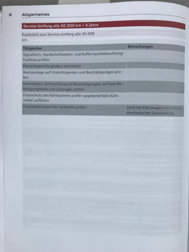

Aber wo finde ich eine offizielle Angabe zu den maximal 30.000km? In der Anleitung ist das nicht genauer definiert. Iwo muss das doch von offizieller Seite einzusehen sein?!
Hier hast du alles, inkl. Zusatzarbeiten.

Entweder steht es in der BA oder im SP. Ölwechsel spätestens nach 2 Jahren oder 30.000 km, was zuerst eintritt, flexibel, Inspektion alle 2 Jahre/30.000 km als Festintervall.
Im Serviceheft ist von einem Ölwechsel bei einem flexiblen Ölwechsel-Service nach 30.000 km nichts zu finden. Der Termin wann neues Öl fällig ist, wird nach Fahrstil und Einsatzbedingungen berechnet. Da steht aber das spätestens nach 24 Monaten ein Ölwechsel-Service durchzuführen ist da das Öl unabhängig von Einsatz des Fahrzeugs altert. Siehe Serviceheft Seite 5.
Eine Inspektion ist allerdings alle 30.000 km bzw. alle 24 Monate fällig. Es kann also durchaus sein das man nach 25.000 km zum Ölwechsel aufgefordert wird und nur 5000 km später zur Inspektion.
