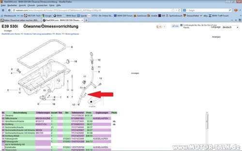

Hatte jetzt auch so "gelben-grünlichen" Schleim am Öldeckel und bissl am Messstab. Bin jetz mal 150km am Stück auf der Autobahn bissl zügiger >140kmh gefahren und hab den Deckel sauber gewischt. Mal sehen ob des dann weg ist. Drecks Kurzstrecke die ich immer fahr ....(2x 6km Wochentags....)

Halllo,
Vmax sollte bei 238km/h liegen. Wenn du Langeweile hast, kannst du ja mal den Schlauchanschluss am Ölmessstabsrohr abchecken - der setzt sich auch gern zu. Da du "Schleim" am Ölmessstab hattest, könnte der auch bei dir dicht sein. Musst nur den Schlauch und ein Schraube lösen, dann kann man das Rohr aus der Ölwanne ziehen.
Gruß Steffen
Oelmessstabsrohr
