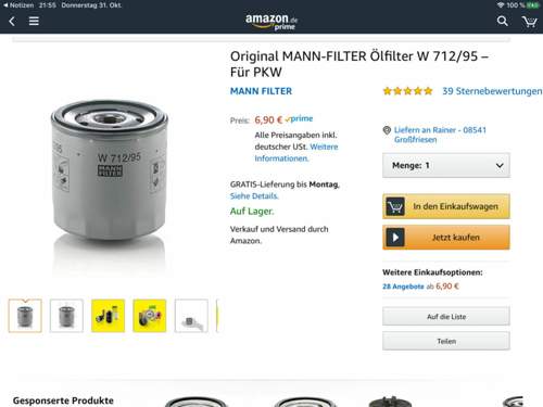

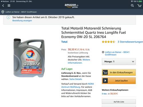

allerdings habe ich das Öl (5Liter, davon 1er zurück) und den Ölfilter mitgebracht! (bei Amazon 43,-€)
LG Rainer
Hast du mal einen Link von Amazon?
Anbei Bilder
E9fca427-fa7a-411f-959f-2454ab1d2522
E3cf28e8-57c9-4afd-a494-56b07bab6b1f
Finde ich interessant, dass deine Seat-Werkstatt, offensichtlich unter Beibehaltung der Garantie, sowohl ein öl als auch den Filter verwendet hat, welche zumindest nicht von VW gebrandet sind.
Da werde ich meine Werkstatt wenn es soweit ist, auf jeden Fall auch fragen, ob sie das so akzeptieren. Spart einige Euros.

Verstehe ich jetzt nicht Tim, diese Total-Öl hat doch die VW Freigabe 50800/50900. Warum sollte der Seathändler das ablehnen?
Es gibt einige Werkstätten, die mitgebrachte Sachen grundsätzlich ablehnen. Beim Öl ist es ansonsten nur wichtig, dass die passende VW-Freigabe für den jeweiligen Motor drauf ist und der Ölkanister noch versiegelt ist. Beim Ölfilter sieht es schon wieder anders aus, MANN-Filter sind zwar in Erstausrüsterqualität, aber da könnten sich einige Werkstätten querstellen. Kann ich auch irgendwie verstehen, denn es gibt mittlerweile so viele Plagiate minderer Qualität in Internet, die sich äußerlich kaum vom Original unterscheiden (und der Händler weiss ja nicht, woher der Filter bezogen wurde).
Öl habe ich bisher auch immer selber mitgebracht (versiegelt und passende VW-Norm), der Filter kam aber von der SEAT-Werkstatt.
Genau so mache ich das auch. Das freigegebene Öl mitbringen, alles andere von der Werkstatt außer Scheibenwischer und Scheibenreinigungsanlagenflüssigkeit.

Beim Öl kommt es in erster Linie auf drauf an, dass das Öl die passende Hersteller-Zertifizierung hat - es gibt auch Öle, die nur sowas wie "entspricht VW-Norm 50800" haben - das bedeutet aber, dass das Öl nicht von VW abgenommen wurde. Bezüglich der Marke schwört der eine auf Castrol, der nächste auf Shell und noch ein anderer auf Mobil. Qualitativ dürften die Unterschiede marginal sein. In den VW-Flaschen ist Öl von Castrol drin.
