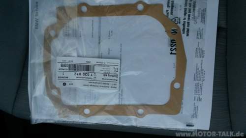

So, ich habe mir jetzt eine Dichtung selber gemacht, da es am Schalter bei BMW keine Dichtungen mehr gibt, egal in welchem Adminprogramm man da nachschaut...
Gruß Ronny
Super, sieht gut aus. Hättest aber im Prinzip auch nur Flüssigdichtung nehmen können. Weshalb hast du nun doch eine ausgeschnitten?

habe heute bei mir das Getriebeöl und das Differentialöl gewechselt. Beim Schalten ist ein Unterschied spürbar, hat sich also gelohnt, zumal der Aufwand recht gering ist. Der Aufwand zum Entfernen und Montage der Verkleidung ist fast größer.
Zum Differentialölwechsel wollte ich zur vollständigen Entleerung den hinteren Deckel abschrauben, habe es mir aber dann anders überlegt und zweimal abgesaugt. Erst das alte Öl mit einem dünnen Aquarienschlauch so gut es ging abgesaugt, dann erneut gefüllt und nochmal abgesaugt.
Anschließend wieder gefüllt und gut ist.
Nächstes Jahr, wenn das Motoröl wieder dran ist, werde ich diese Absaugaktion am Differential nochmal machen und hoffe, dass dann das alte Öl weitestgehend herausverdünnt ist.
Die Dichtung für den Deckel kann man aber kaufen, habe die letzte Woche noch gekauft. Siehe Anhang.
Gasfürst
Dichtung
Also kann man die doch kaufen - interessant, dass Ronny es nicht bekommen konnte bei BMW.

Gasfürst,
Was fährst du? VFL oder LCI? Automatik?
Ich fahre einen VFL. Handgeschaltet.
Anscheinend gibt's nur die Dichtung für den Benziner (TYP 188L)
Für Diesel (TYP 215K/220K) nicht.
Genau da liegt der Unterschied, habe am Schalter nach ner 215k Diff Dichtung gefragt fürs große Diff, die hier gezeigte is aber fürs kleine 188k Diff, die gibts vielleicht noch?! 😉
Gruß Ronny
