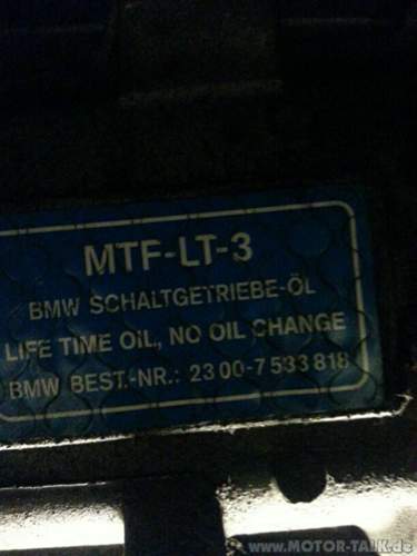

Da wir gerade beim Thema sind und ich keine halben Sachen mache, werde ich auch noch das Getriebeöl wechseln, kannst du mir ein brauchbares MTF LT-3 ÖL empfehlen, dass original BMW ÖL ist bestimmt völlig überteuert.
Habe im Internet eigentlich nur eins von Ravenol gefunden, was der Spezifikation genau entspricht.
Kannst du eins empfehlen ?
Gasfürst
Hallo wird bei Bmw nicht MTF LT 2 verwendet?
Wollte bei mir auch mal wechseln und habe mir das rausgesucht. Also für Schalter.
CASTROL SYNTRANS B 75W
Das Castrol entspricht soweit ich Informiert bin MTF LT 2. Ist aber die gleiche Viskosität
wie das MTF LT3 was ich mir ausgesucht habe. Ich möchte schon gerne das auffüllen was vorgesehen ist.
Siehe Foto.
Img-20131012-wa0018-321432647
Hast du vielleicht ein LCI? Also facelift?
Weil meiner ist VfL. Und hab schon viel im Forum gelesen das MTF LT 2 verwendet wird.
Habe bei mir noch nicht nachgeschaut.
Und beim ETK (vfl) sind beide Aufkleber vorhanden ?
Edit:
Getriebe - Typ MTF-LT1 - MTF-LT2 - MTF-LT3
6 Gang - GS6-37 - ersetzt von LT2 - SOP bis 03/07 - ab 03/07 LT3
SOP Bedeutet: Start of Produktion
Habe einen Vorfacelift, ist EZ 01/2007, also irgendwann im Herbst 2006 zusammen gebaut.
Ich denke, wenn ich LT2 einfülle geht nix kaputt, oder der Verschleiss der Syncronringe wird nicht höher sein
als mit LT3. Wo sind denn die Unterschiede zwischen LT 2 und LT 3 ?? Aber trotzdem hätte ich gerne LT3 drin.
