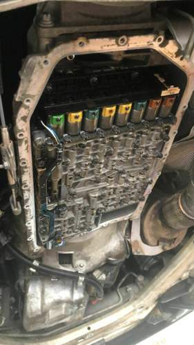

Leider habe ich nur ein Foto gemacht

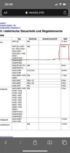

Wo bekommt man denn die Anleitung von ZF? Kann man die irgendwo herunterladen?

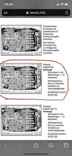

Hoffe der Anhang hat per Handy geklappt.
Drehmoment Mechatronik und anzugsreihenfolge kann ich später posten
Hatte es noch auf dem Handy drauf.
Danke

Würde bei mir beim nächsten Getriebeölechsel die Mechatronik mit überholen.
Habe nur bissi Bammel, weil man ja dann eig nen Dichtigkeitstest machen müsste, ob die Mechatronik wieder dicht ist.
Es gibt von Sonax Dämpferkolben aus Metall und Federn.
Die sind haltbarer als die Seriendinger.
Würde die gerne einbauen.
Wen ich die Mechatronik vom 6HP19Z öffne sind zwischen den Platten noch Kleinteile verbaut außer den Dämpfern?
Ich mache mir sorgen dass beim auseinander nehmen teile rausfallen und ich diese nicht wieder zusammen bekomme wie sie waren. Welche Seite muss oben sein beim abheben?
In Videos ist immer nur eine Mechatronik zu sehen welche 7 E-Ventile verbaut hat meine hat aber 8. Wie ist das zu erklären und welche Funktion hat das 8. E-Ventil?
