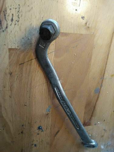

Hallo Experten,
Ich wollte gerade an meinem Mopf S211 E200 Automatik von 2008 das Öl im Hinterachsmittelstück wechseln.
War aber nix, weil ich mit einem 1/2 Zoll Innensechkant Einsatz 14mm nicht an der Abtriebswelle vorbei kam. Was nehmt Ihr für ein Werkzeug? Einen "normalen" Haken Sechskantschlüssel mit Rohr Verlängerung? Oder kommt man mit einem 3/8 Zoll Antrieb zurecht oder ein 1/2 Zoll Einsatz 14mm in lang?

Ich stand vor einiger Zeit auch vor dem Problem.
Ich habe einen Sechskant abgesägt und dann Nuss und Knarre drauf.

Ich nehme den auf dem Bild unten.
Hazet 2760

Das Hazet Werzeug passt auf jeden Fall.
Danke für den Tip PapiBenz
14 er Inbus Winkelschlüssel damit gehts grade so.
Mit dem Bild wollte ich mal den Vergleich zeigen.
Ach ja - glaube auch einen Ringschlüssel an der Imbus Nuss genommen zu haben.

So mit einem 14er Innensechkant kommt man an die Ablassschraube dran, für die Einfüllöffnung muss der Schlüssel eingekürzt werden, dann sollte es gehen
Nehme den Schlüssel von Hazet wie Papibenz geschrieben hat. Ich habe mir einen ähnlichen zum günstigen Preis von BGS gekauft. Auf der einen Seite musst Du 14mm Inbus ein wenig Kürzen (mit Rohr 50cm ist es baby-einfach die Schrauben zu Lösen (klar erst die Einfüllschraube!)).Anziehen dann gemeinsam mit Hahnenfuß 14mm BGS und 50 NM Hazet-Drehmoment ohne Teflon Dichtung.

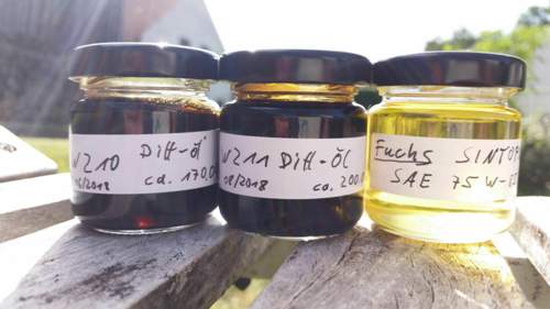

@Mr.Wolfman schrieb am 9. März 2021 um 23:23:07 Uhr:
Der Ölwechsel macht aber definitiv Sinn!
Auf jeden Fall. Musste bei meinem vor 3 Wochen die Lager im Differential erneuern lassen, bei 190000km.
Ölwechsel wären wesentlich günstiger gewesen.
@Biker1112 schrieb am 10. März 2021 um 20:50:21 Uhr:
Der Ölwechsel macht aber definitiv Sinn!Auf jeden Fall. Musste bei meinem vor 3 Wochen die Lager im Differential erneuern lassen, bei 190000km.
Ölwechsel immer mit Wechsel Automatikgetriebe also alle 60.000 KM übrigens genau 1,1 l ;-))
So, alles erledigt. "Inspiriert" vom Hazet Werkzeug habe ich von einem 14er Imbus Schlüssel ein 25mm Stück abgetrennt und mit einem 14 Ringschlüssel und einer Verlängerung die Ablassschrauben geöffnet. Das Öl sah aus wie auf den Bildern von Mr Wolfman, pechschwarz, aber keine Späne.
