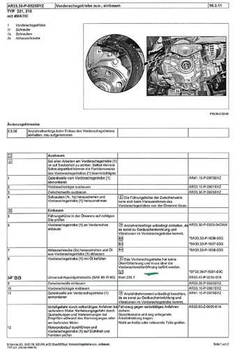

Hier noch etwas aus dem WIS, dort steht unter Punkt 8 man muss die Vorderachsenwellenöffnung benutzen, siehe Bild 1.
Ach ja, das Öl, das verwendet werden müsste wäre: MB 235.7 FE-Hypoidgetriebeöl und die Füllmenge beträgt 600ml.
An Andreas, scheinbar ist es beim 221 umgekehrt wie beim W210. Der W210 hat keine Ablassschraube aber eine Einfüllschraube. Beim W221 ist es genau umgekehrt :-(

Ja ich habe das bei meiner S-Klasse umgesetzt und mit dem Stahlbus-Adapter ist das echt ein Kinderspiel. Ich kann diese Vorgehensweise nur empfehlen.
Ich habe mir noch ein paar Notizen gemacht, siehe das PDF, welches ich angehängt habe.
