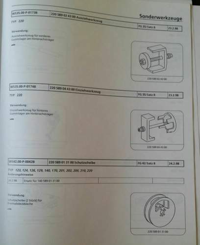

kann mir jemand verraten, wie aufwändig es ist die vorderen Gummilager/Elefantenfüsse zu wechseln?

Mit "vorne tauschen" meinst Du sicherlich die vorderen Lager des Hinterachträgers, oder?
Soweit ich weiß muss dazu die komplette Lagerung vorne und hinten gelöst werden.
Wenn das stimmt wären somit viele Gleichteilarbeiten mit einem Wechsel der hinteren Lager.
Diese werden kaum besser sein vom Verschleißzustand, daher würde ich - wäre es mein Fahrzeug- alle vier Lager zugleich erneuern.
Viel Erfolg und sorry, dass ich nichts genaueres zur Demontage beitragen konnte - hier wären die entsprechenden WIS Dokumente das Beste.
am 29. Mai 2018 um 10:14
...bei mir waren auch mal nur die vorderen kaputt - die gehen häufiger kaputt, sind auch kleiner.
Allerdings hat kappa9 völlig recht. Wenn schon, dann alle!
Bei mir hat sie der Freundliche repariert. Es gibt ein Spezialwerkzeug, um sie raus-und reinzudrücken. Insgesamt ist es aber keine so wirklich gravierende Arbeit.
Viele Grüße Hajo
Ohne Auszieher ist es etwas schwierig aber auch machbar.
Der Achsträger muss dazu natürlich abgesenkt werden.
Allso, Versteifung hinten demontieren, Halterung Mittellager demontieren, Kardanwelle hinten abflanschen und zur Seite binden.
Auspuffgummi der Nachschaldämpfer aushängen und dann den Achsträger lösen und absenken.
Bei der Montage der neuen Gumilager auf die korrekte Einbaulage achten die Lager sind mit Pfeilen gekennzeichnet, diese müssen in Fahrtrichtung ausgerichtet werden.
so wie Kappa9 und schwederzeit geschrieben haben, richtig. Habe bei meinem 190 16V gewechselt. Vorne rechts war auch kaputt, habe aber alle 4 gewechselt. Ohne Auszieher schwer. Es gibt noch passende Gleichmittel für das ist die Teilenummer A000 989 08 60 10, kostet paar €. Ich habe mit Reifenseife eingebaut, geht auch.

Ich dachte mir schon, das es ein Werkzeug dafür gibt, hast Du ein Bild davon?
@Merin 1
Ich wohne in der Nähe von Oldenburg/Oldb.
Also Bühne kein Problem, Aber ohne Werkzeug mag ich das nicht machen
@mercedesSLfahrer
Weisst du noch was DB dafür aufgemacht hat?
Ja, habe ich.
