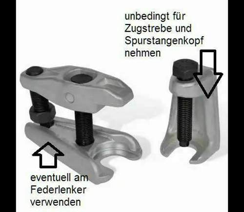

Zum Bild der Abziehertypen: Der linke ging bei mir nur für den Kugelkopf des Federlenkers, dessen Schraube nach unten raussteht. Für die Zugstrebe ist er untauglich.
Der rechte sollte in grösserer Version für die Zugstrebe und in einer etwas kleineren für den Spurstangenkopf verwendet werden. Er sitzt auf dem kleinen Raum sehr gut, man kann ihn noch mit einem Hammer etwas in den Spalt reinschlagen. Evtl geht er auch für den Federlenker. das habe ich nicht probiert.
Die Preise sind echt bescheiden für diese Dinger, ich hätte mir viel Geld (für mehrere Stunden Werkstatt) und vor allem noch viel mehr Nerven sparen können, hätte ich das vorher richtig gut geklärt. Man soll nicht denken, dass es schon klappen wird. Wenn es schief gehen kann, geht es schief bei diesen Gelenken, sie sind zu fest im Achsschenkel. Das muss ich hier nochmal platzieren.

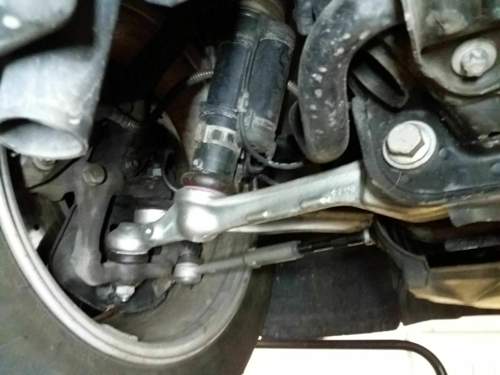

Ich möchte hier noch Bilder ergänzen, man sieht darauf neue Federlenker/Querlneker, Zugstrebe (im Hintergrund etwas verdeckt) und Spurstangen.
Man sieht auf den ersten Bild die grosse Schraube vorne rechts im Bild, welche den Federlenker hält und erst festgezogen wird, wenn das Auto auf den Rädern steht. Die Zugstrebe hat genau auch eine solche Schraube. Man sieht auch die kleinen Schrauben, die das Luftfederbein auf dem Federlenker fixieren.

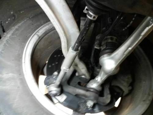

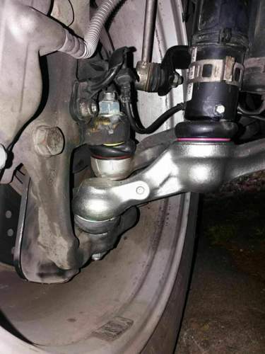

Das zweite Bild zeigt vor allem die Position vom ABS-Sensor hinten am Radträger. Da wird mit einem Inbusschlüssel die Schraube gelöst und dann der stangenförmige Sensor rausgezogen, ohne das Kabel zu lösen. Das dritte Bild nochmal alle Teile etwas übersichtlicher.

Ich kann am obigen Beitrag nichts mehr anhängen. Hier ein Bild der Abziehertypen: Der linke ging bei mir nur für den Kugelkopf des Federlenkers, dessen Schraube nach unten raussteht. Für die Zugstrebe ist er untauglich.
