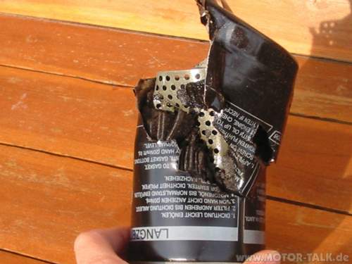

Habe heute nen Ölwechsel gemacht.Besser gesagt machen wollen!
Als ich das Öl ablassen wollte, kam die erste Überraschung:
Die Ablassschraube, die eigentlich mit 40Nm (korrigiert mich wenn ich falsch liege) angezogen werden sollte, war so fest, dass ich sie mit einer ca. 80cm langen Verlängerung auf der Ratsche lösen musste.Und das mühsam! Will nicht übertreiben, aber als ich mit der Verlängerung mal die Radschrauben löste, ging das einfacher als bei der Ablassschraube.Ich wundere mich wie die Schraube und das Gewinde an der Wanne das überlebt haben!
Schraube offen, Öl draussen.

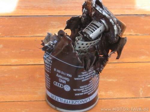

Nun drehst gemütlich den Filter runter,denkste!
Der war ebenfalls zugeknallt bis ultimo.
Fazit: Ab jetzt lasse ich keinen Ölwechsel mehr machen, mache jeden selbst. keine Lust dass so etwas nochmal passiert.
Das wollte ich mal loswerden.Finde sowas echt ne Schweinerei!

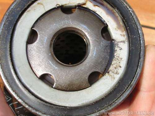

Und soo zuknallen muss man den Ölfilter nicht, hab ihn mit der Hand so weit es geht festgedreht und dann mit dem Ölfilterschlüssel noch ne 1/4 bis 1/2 Umdrehung, der sitzt fest und sifft nicht...Und in 1min ist er wieder offen...
der wird nur mit hand angezogen! genau denselben bockmist haben die denn wohl auch gemacht

Dichtfläche bissl einölen, alternativ fetten und einfach draufschrauben und von Hand gut fest machen, nicht mit Gewalt. Audi hatte ihn bei mir mit Schlüssel angezogen, hab ich dann durchstochen und versucht aufzudrehen, war wohl nix, ging zwar irgendwie, aber die Löcher wurden sehr lange Langlöcher 😁

meiner war am Ende zur Hälfte durchgeschnitten...war auch ein wenig Gewalt notwendig😁
War mein erster Wechsel, hat aber bis auf einn Ölfleck in der Garage gut funktioniert.

Meiner sah so aus... nachdem er draußen war.... 😁
