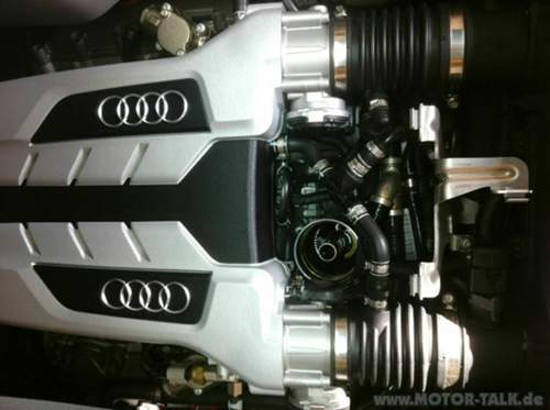

da ich meinen Audi nicht mehr zu Audi bringe und meine Reparaturen selbst durchführen möchte ,
habe ich gehofft eine Beschreibung zum Ölwechsel hier zu finden.
falls jemand dies schonmal durchgeführt hatt Bitte eine Beschreibung!
ich gehe davon aus das mein Auto eine trockensumpfschmierung hat und somit auch ein Behälter
und nicht nur die Ölwanne entleert wird.
Danke und Gruß aus der Pfalz
Und jetzt der Ölwechsel am V8.
Motorabdeckung abnehmen.
Eine Schraube unterhalb des Öltanks.
3 Schrauben an der Ölwanne.
Gegen zuviel Sauerei unterhalb des Öltanks habe ich ein Blech zur Fließhilfe genommen.
War alles so einfach oder einfacher als an anderen normalen Autos.
Wer ne Bühne hat, macht das mit links.

Ist sehr einfach.
Ölfilterpatrone von oben.
Ablassschraube unterhalb des Öltanks hinten links.
3 Ölablassschrauben in der Mitte.
Auffüllen 7 Liter, Motor mit Standgas ne Minute laufen lassen.
Und jetzt wieder 3-4 Liter einfüllen.
Ich hab aus dem V8 11,5 Liter rausgekriegt.
Ist alles super einfach und für jeden machbar mit ner Bühne.
Der ganze Wechsel kostet so inkl. Filter 65€.

hallo Paul,
braucht man nicht einen Spezialschlüssel für den Ölfilter?
Nein. Max ne große Nuss aus dem Ratschekasten.
Anbei ein paar Infos für die, die gern selbst das Öl wechseln möchten.
Anzugsmomente
Motoroel-auffuellen-v8-v10
Oelablasschrauben-v10
+3
Hier Bilder vom Wechsel del Ölfiters
Oelfilter-1
Oelfilter-2
Oelfilter-3
