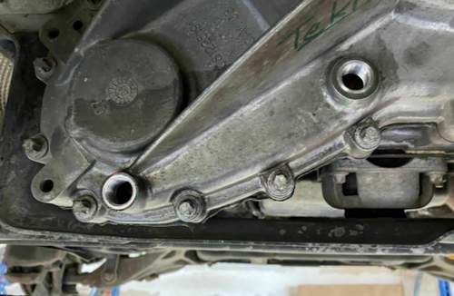

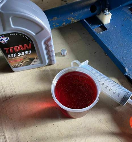

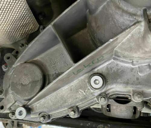

Das sind Dinge die man selber macht. Einfüllschraube raus, Ablassschraube, auslaufen lassen.
40 € pro Liter ist ein sportlicher Preis: https://oelluxx24.de/getriebeoel/pkw-getriebeoele/titan-atf-3353
Wenn es raus gelaufen ist dann die Schraube wieder rein drehen und mit einer Spritze Öl einfüllen. Das ist in 20 Minuten erledigt und davon schaust Du 10 Minuten lang zu wie das Öl raus tropft.
Ich drehe halt immer zuerst die Einfüllschraube raus. Wenn Du die untere draußen hast und bekommst die obere nicht auf, dann hast Du ein Problem ....
Schrauben
Öl
VG
