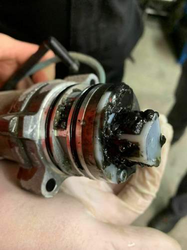

kann mir jemand sagen, wo der Stecker des Anschlusskabels der Haldex 5 Pumpe beim Tiguan1 BJ. 2014 sitzt.
Also wenn ich das Haldex Öl wechsele, möchte ich das Kabel trennen um sie zur besseren Reinigung ganz raus nehmen zu können.
Es geht auch so, aber dann muss man sehr an dem Kabel ziehen.
Auf der linken Seite der Haldex Einheit ist das Steuergerät, der Stecker ist der hintere, also der Richtung Fahrzeug Heck.
Stecker geht teilweise schwer ab, dabei aufpassen, dass du nicht den Sicherungsclip abbrichst.
Danach musst du noch die Kabelführung an zwei Stellen ausclipsen. Ist recht eng, weil davor die Hardyscheibe ist.
Hallo caraddiction,
Danke.
Vieleicht Clipse ich auch nur die Kabelführung aus. Dann ist das Kabel vlt lang genug.
Wenn du die Kabelführung ausclipst, bekommst du nicht wirklich mehr Freiraum.
Vor allem kannst du die Pumpe abgesteckt ordentlich reinigen. Beim A3 meiner Freundin war es nach 124tkm schon richtig hart, da war es angenehmer den „Dreck“ außerhalb entspannt zu entfernen ohne das man aufs Kabel achten muss.
