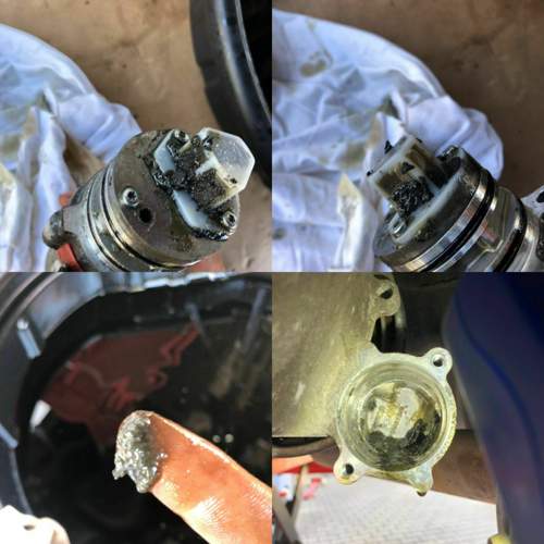

Hallo, ich habe bei meinem Tiguan mit Haldex 5 bei 32000 km das Öl selber gewechselt und das Sieb der Pumpe gereinigt. Es war ziemlich voll mit so durchsichtigem Glibber Zeug.
Das ging sehr gut, nur die Pumpe auszubauen ist ein bisschen schwierig da das Kabel sehr kurz ist. Ging aber.

Heute habe ich auch bei unseren Tiger den Filter wechseln lassen und das Sieb reinigen.
Kilometerstand aktuell: 80.000km.
Jetzt funktioniert die Pumpe wieder und der Allrad läuft einwandfrei.
Dies war der dritte Haldexölwechsel seit Zulassung (EZ 2011).

Ich habe heute beim Tiguan meines Vaters das Haldex Ölpumpensieb gereinigt (Generation 5 - ohne Ölfilter) und ganz gut „Ölschlamm“ entfernt.
Fahrzeug ist Ende 2014 zugelassen und hat 100tkm gelaufen.
