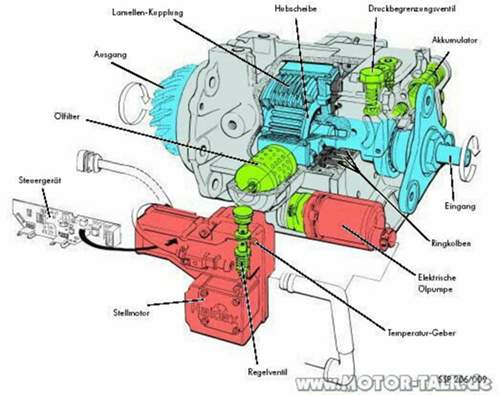

ich habe noch mal eine Frage an die Experten zur Haldex Kupplung bzw. zum Ölwechsel an der Haldex Kupplung.
Gibt beim Tiguan 2,0 TDI 140PS BJ. 2009 auch einen Ölfilter an der Kupplung?
Wird das Öl an der Ablassschraube mit einer Spritze wieder eingefühlt?
So habe ich es in einem Video im Internet gesehen, war aber ein Passat glaube ich.

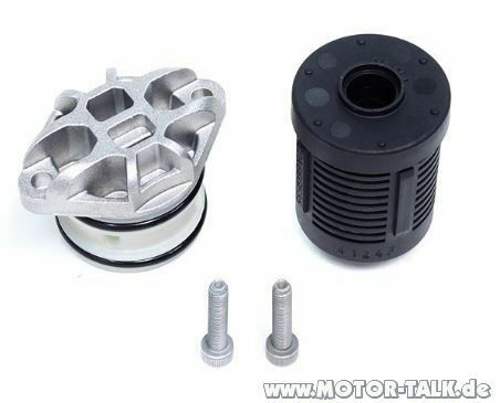

VW sieht den Filterwechsel nicht vor und hat daher diesen auch nicht als Ersatzteil gelistet.
Den musst du schon anliefern und die Lohnkosten aushandeln.
Wenn die sich überhaupt darauf einlassen.
wie auch schon Dortmunder 65 gesagt hat. VW sieht den Filterwechsel nicht vor, ein Meister wußte noch nicht mal etwas von diesem Filter, da er bei VW auch nicht verfügbar ist. Sie werden Dir sagen, ist Stand der Technik, bei uns nicht vorgesehen. Ich hatte mich mal sachkundig gemacht und im Netz recherchiert. Habe ein paar Bilder, die ich mit zur VW Werkstatt genommen hatte, aber sie führen diesen Filter einfach nicht. Muß man sich im Handel besorgen.
MfG
H.S.
Oelsieb1
Oelsieb2
Oelsieb3
also für die Kollegen die sich hier gut auskennen mit der Technik des Tiguan (ich gehöre nicht dazu), ist die Beantwortung der Fragen hier echt mühselig, da sich die meisten hier nicht alle Seiten durchlesen.
Zusammenfassend kann man folgendes sagen:
Bis zum Baujahr 44. Woche 2013 wurde die Haldex 4 mit Filter verbaut.
Dieser Filter wird in der VW Werkstatt nicht gewechselt und es gibt den Filter nur in Netz zu kaufen. Er ist aber auch im Netz schwer zu bekommen. Wurde er gewechselt, muss die Haldex Pumpe kurz angesteuert werden, damit sich das Filtergehäuse wieder mit Öl füllt. Danach muss diese Menge wieder nachgefüllt werden.
Seit der 45. Woche 2013 wurde die Haldex 5 ohne Filter im Tiguan 1 verbaut.
Diese hat keinen Filter mehr, sondern nur ein grobes Sieb an der Pumpe.
Die kann muss aber nur bei sehr verschmutztem Öl gereinigt werden.
Ansonsten ist nur das Öl alle 30000 km zu wechseln.
Ich hoffe ich habe das in etwa richtig zusammengefasst.
Bitte berichtigen, wenn ich was falsch geschrieben habe.
