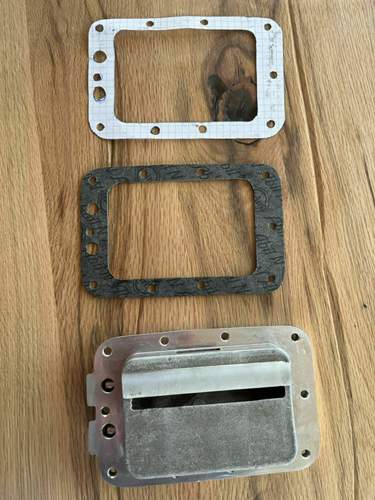

Deckel ab wollt ich auch erst… aber woher neue Dichtung ?
Klar, die zuviel eingefüllte Suppe saug ich ab. Kein Problem. Nur war von vornherein schon zuviel Suppe (leider beim Vorbesitz) schon drin.
Bei mir ging die alte.
Getriebe ist bei mir original, von daher auch kein Problem eine Neue zu bekommen.

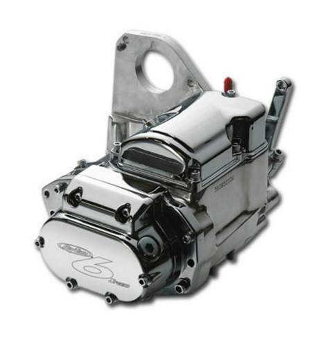

Welches Getriebe hast du denn,?
Rev Tech 6-Gang Getriebe mit Overdrive für Softail Modelle von 90-99
Vielleicht passt da ja die originale HD Dichtung…
Dachte ich mir fast. Aber ob da was passt kann ich dir nicht sagen.
Sonst guck doch mal in die Kataloge wer die vertreibt und frag mal da an.
Weil E-Teile wirst du für Motor und Getriebe immer mal brauchen können/müssen.
Bin mir ziemlich sicher, das bei diesem 6-Ganggetriebe die OEM-Dichtung passt!
Würde aber trotzdem versuchen die alte Dichtung nochmal zu verwenden.
Ich habe das bei meinem Getriebe so gemacht, und der Deckel ist jetzt
nach über 80TSD Km immer noch zu 100% dicht.

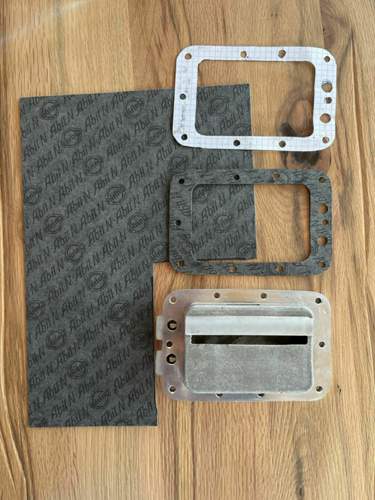

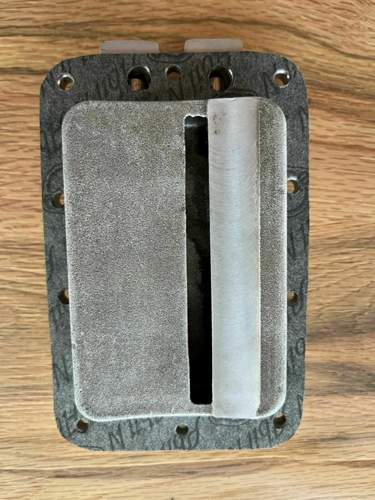

Dichtung vom Deckel Kurbelgehäuse fertig ausgeschnitten…
Wird das mit der Elring AbilN Universaldichtung dicht oder soll doch noch Dirko HT rot zwischen rein?
Ich würde ganz dünn Dirko dazwischen machen.
Also von beiden Seiten.
Hauchdünn
Hab das beim Primär mit der alten Dichtung auch benutzt. Top dicht
Primäröl Dichtung dran und Deckel drauf.
