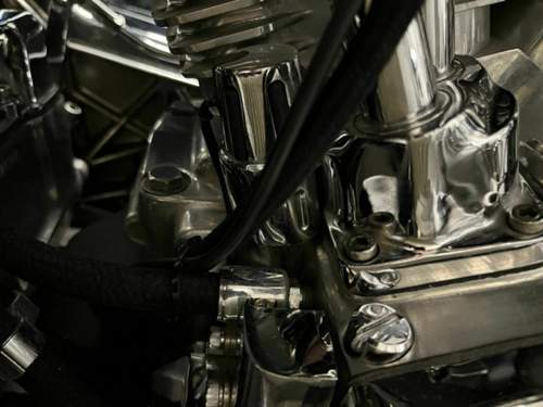

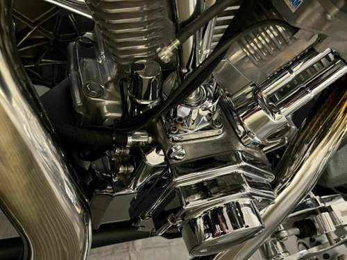

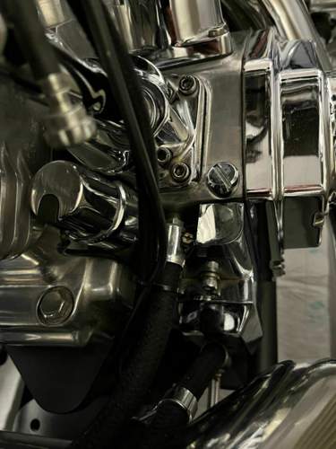

Hier mal n Foto. Der Platz scheint schon belegt zu sein.
Keine Ahnung was da angeschraubt ist.
Der Tacho hat jedenfalls keine Anzeige außer KM und Trip sowie eine analoge Nadel für Geschwindigkeit…

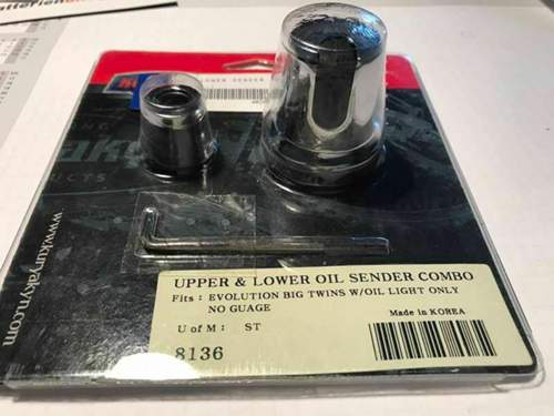

Auf jeden Fall sieht man auf allen 3 Bildern den Öldruckschalter, der mit einem Küryakyn-Cover (der 45 Euro kostet😎)
abgedeckt ist.😉
Cover

Neben der Siebschraube ist ganz Sicher eine Schraube, nur ist da (meiner Meinung) ein Cover übergestülpt.
Wie meist du das ?
