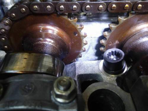

brauchst du nicht , Motor auf OT drehen Zylinder Nr 1 beim 32V
markierung machen auf Nockenwellenrädern , bank 1 bleibt normal auf OT stehen , bank 2 springt zurück , die drehst du an der festellschraube für das nockenwellen rad einfach zurück , gespannt auf beide Nockenwellenräder auflegen über Wapu , dann gespannt über kurbelwellenzahnrad auflegen , den rest weißt du ja selbst :-) die 3 Punkte müßen stimmen , zum feinabgleich kannst du die Zylinderkopfhaben abnehmen und auf den kettenrädern die O markierung mußen wagerecht zueinander Stehen , wenn die 1 auf OT steht kann bei richtiger spannung nix schief gehen :-)
..würde kein Ölstop in Motor kippen! Erstmal bringt es rein garnichts wenn dein Lager von der Ölpumpe hin ist..
wie oben beschrieben sollte es danach so aussehen bei den Kettenrädern..
