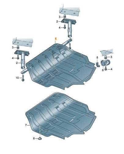

Mein Sohn fährt einen Golf 4 Baujahr 2002 und hat sich Sonntag die Ölwanne aufgerissen. Wurde dann repariert und am Mittwoch stolz wieder abgeholt. Heute am Donnerstag ist leider genau das gleiche wieder passiert.
Er handelt sich bei den Straßen hier um Kopfsteinpflaster. Was mich nur wundert das das selbe 2 Mal hintereinander passiert. Dafür muss es doch einen Grund geben. Zu schnelles fahren scheidet aus.

also wenn es ernst gemeint ist, dann gibt es nur eine logische erklärung. das auto wird viel zu tief sein und irgendwo wird er jedesmal drüber fahren, anders geht eine ölwanne nicht kaputt. gerade die alu teile aus dem 4er reissen ganz schnell weg wenn man wo vor hämmert. bei den alten stahl wannen wie zb golf 2 und 3, da hat man wenn man wo vor fährt nur eine beule drin.
Irgendwo ein hoher Bordstein in der Nähe ? Auto tiefergelegt ? Ein Auffahrt zu schnell hinuntergerast ? Mal die Stelle auf der Straße untersuchen ob da was hochsteht (Kanaldeckel oder sowas...)

Die Ölwanne reißt nicht von selbst. Die reißt nur, wenn man mit dem Auto irgendwo aufsetzt.
Poller, Bordsteinkante, Baumstumpf oder sowas.
Zwischen Boden und Ölwanne sind geschätzt min. 15cm. Platz. Eigentlich fast unmöglich, wenn man normal fährt.
Lass dir mal die Stelle zeigen, an der er das Auto zerlegt hat.
Die Kunststoffabdeckung unterm Motor müsste dann ja auch weggerissen sein. Müssen ja irgendwo Einschlagspuren zu sehen sein.
Einen normal hoch liegenden Golf bekommt man an der Stelle nur kaputt, wenn man irgendwo drüber fährt.
Nichtmal, wenn die Federung komplett durchschlägt, berührt die Ölwanne den Boden.
Kann ich mir nur vorstellen, wenn der mit Schwung in ein Schlagloch kracht und die Straße ausgefahren ist so dass sie in der Mitte höher ist.

in deinem Fall empfehle ich einen Triebwerkunterschutz aus Metall, diese kannst du beim freundlichen kaufen, VW-Teilenummern sind: Triebwerkunterschutz: 1J0.018.930.B (Dieselmotor) oder 1J0.018.930.C (Ottomotor), 2x Halter: 1J0.018.885.A, 7x Blindnietmutter M10: N.908.106.02, 7x Sechskantschraube: N.100.704.03, 3x Anschlagpuffer: 1J0.018.977.A, 3x Halter: 1J0.018.967.A, 1x Dämpfung: 1J0018.997, 9x Clip: N.905.333.01 und 2x Sechskantbundschraube mit Innensechskant AM10x50-SW16: N 910.317.02. Die Kosten für diese Teile belaufen sich um ca. 400€, ist vielleicht günstiger als jedes mal die Ölwanne zu ersetzen.
