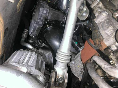

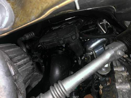

habe heute bemerkt das in diesem Bereich ein Ölverlust Auftritt.
Könnte es sein das der Ölkühler/Ansaugbrücke undicht ist?
Hat hier jemand Erfahrung damit gehabt?
Hey, könnte sein das Ölkühler, Öldruckschalter, Turbo es auch ist. Wenn die Ansaugbrücke undicht ist wird die Drosselklappe auch Ölfeucht sein. Das heißt aber nicht das die Drosselklappe kaputt ist.
Ist das viel Öl oder ist es noch im Rahmen, es leider nicht so ersichtlich auf den Bildern.

Erfahrung habe ich damit gemacht... Motor raus und komplett neu abgedichtet. Ventildeckeldichtung neu, Ansaugbrücke reinigen, neue Turbodichtungen, neuer Öldruckschalter, neuer Ölkühler, neue Ölwannendichtung, Drosselklappe reinigen. Arbeitskosten bei einer Fachwerkstatt (zwingend erforderlich) 3000€ und 1 Woche ohne Auto. Ansonsten bekommst du es niemals weg. Muss dazu sagen, bei mir musste der Motor raus, weil die Ölwannendichtung undicht war und an diese heran zu kommen muss die Aches komplett demontiert werden, somit war die Werksatt der meinung Lieber den Motor raus holen, da men eh die anderen sachen auch machen musste.

Untere Dichtung am Ölkühler ist der Verursacher für den Ölverlust.
