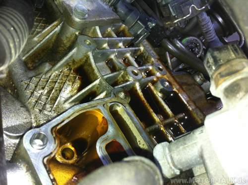

hi, hatte vor kurzem auch ölverlust, der von oben kam.
bei mir war es die ölfiltergehäusedichtung. alles war eingesaut 😛
hier mal ein bild
