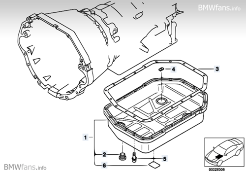

nachdem ich nun das auto ca. 2 wochen habe, war ich jetzt beim getriebeservice, servoöl gewechselt, gestern komplettes autokosmetikprogramm durchlaufen lassen, mit politur, nanoversiegelung, usw. ( sieht richtig hammergeil aus ), bemerke ich aktuell einen akuten ölverlust unterm wagen.
da ich keine möglichkeit habe, das fahrzeug jetzt auf eine hebebühne zu stellen, fällt mir eine genaue diagnose ziehmlich schwer...
das öl hat den kompletten hintern teil der getriebewanne benetzt und tropft auch in dieser gegend auf den boden.
habe einen karton unter das auto gelegt und in kürzester zeit waren viele tropfen darauf zu sehen. das öl ist hellbraun, bis leicht rötlich... aber eher braun. ich kann nicht genau sagen, ob es getriebeöl ist... sieht für mich aber mehr wie motoröl aus. woher zum teufel kann denn das nun wieder kommen?
im motorraum schein alles trocken zu sein... VDD unauffällig.
kann es der kurbelwellen simmerring / wellendichtring sein? es tropft irgendwo am ende der getriebewann, hardyscheibe...

Die Ölwanne ist kein Verschleissteil, darum gibts die wohl auch so selten als Ersatz.
Das vordere Differential für meinen X5 haben sie aus USA geholt, hier gabs das nicht. Hat "nur" drei Wochen gedauert. BMW hat sich dazu nicht mal geäußert.
Manchmal schon armselig.
Ölwanne verzogen kommt mir komisch vor, aber wenn der rogatyn das sagt..... Immerhin ist das kein größerer Schaden, ein Simmerring wäre wesentlich teurer gekommen.
kommt mir auch komisch vor, aber ich hab das ja nicht gelernt, deshalb muss ich es ja glauben. aber woher sowas kommt? evtl. thermik, oder zu fest angezogen? keinen plan... hoffentlich is es durch die neue wanne erledigt!

Das mit der Verzogenen Ölwanne, würde mich übrigens schon misstrauisch machen. Ich glaube nicht, dass sie sich so ohne weiteres verzieht --> Qualität von Ragotyn hin oder her Schei++e passiert selbst den Besten unter uns von Zeit zu Zeit.
Ich würde mir das genau erklären lassen, warum sie Plötzlich verzogen sein soll,...
ich habe mich ja auch erkundigt und man hat mir gesagt, dass sich eine ölwanne nicht so leicht verziehen kann... höchstens sie wird zu fest angezogen...
aber der rogatyn weist alle schuld von sich...
das komische ist halt, dass es vor dem service furztrocken war ;( und ich jetzt über 500 lappen dafür löhnen muss. erst wollte er 1100 euro von mir haben, weil er seine fahrtkosten mitreingerechnet hat. aber da shab ich net eingesehn. jetzt hab ich mich mit ihm auf 500 geeinigt, wobei das ja immer noch n haufen kohle is... ;/

der freddy wollte knapp 1100 euro von mir haben, da er das auto 2 mal abgeholt hatte. als ich ihm gesagt hatte, dass es doch net mein problem sei, hat er nur gemeint, dass er dafür nichts kann und er nicht schuld daran sei. die wanne sei wohl vorher schon evtl. verzogen gewesen und als er die schrauben gelöst hat, hat sich die wanne ausgedehnt...

Also in der Teileliste steht, eine Getriebeölwanne (Teile nr. 24 10 1422 970 laut BMWfans. info) kostet ca. €94,--.
Sie ist mit 22 !! Schrauben befestigt. Ich frage mich ernsthaft, was soll sich da verziehen? Die ist ja schließlich keine Badewanne.
Ich möchte damit nur sagen, lass dir kein Ei an die Schiene nageln, offensichtlich ist da bei der Raparatur etwas ziemlich daneben gegangen.

Mal ein Bild. Was soll sich da verziehen?

lt. dem bild, wäre die ölwanne bei der Nummer 3 verzogen, bei den 3-7 schrauben auf der rechten seite.
