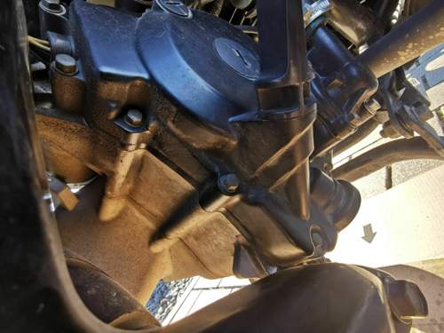

seit ein paar Tagen tritt mehr und mehr Ölverlust bei meinem Roller auf.
Siehe Bild anbei.
An darüber liegenden Stellen ist allerdings nichts zu sehen.
Wo setze ich hier an besten an um dem auf den Grund zu gehen?

@steve-pa schrieb am 11. April 2020 um 19:32:59 Uhr:
Ich hoffe also auf einen der Dichtringe.
Nur...? Lass das mal den Wellendichtring der Kurbelwelle hinter der Wasserpumpe sein...
Die Kurbelwellensimmerringe sind leider bei dem Motor manchmal zu früh am Ende. Ich drücke mal die Daumen, dass das Öl nicht aus der kleinen Bohrung ein paar cm neben der Ölsiebablasschraube in Fahrrichtung kommt, aber für mich sieht es leider genau danach aus...
Früher haben 125er Kymco-Motoren jenseits der 50-70.000km aus Verschleißgründen langsam angefangen Öl zu verbrauchen und heute sind sie schon in wenig gebrauchtem Zustand inkontinent. Traurig...

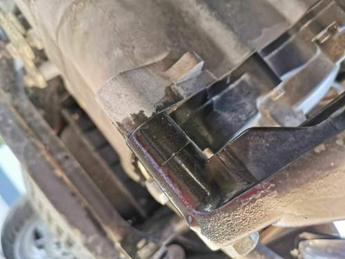

zurück zum eigentlichen Thema mit dem Ölverlust. Seit heute ist es wieder sichtbar, siehe Fotos anbei.
Img-20200410
Img-20200410
Img-20200410
Bringt dich ja auch nicht sonderlich weiter, weil sich schon wieder alles verteilt hat.
Hast vielleicht zuviel Motoröl drin?
Öl ablassen,neue Dichtungen drauf und hoffen das es nur an der Ablassschraube und/oder Ölsiebschraube liegt.
Nach dem reinigen hätte man nur eine Runde drehen brauchen und man hätte näheres sofort gesehen.

Hallo ihr alle,
sämtliche Teile für Olwechsel inkl. aller Dichtringe habe ich bereits vor einigen Tagen bestellt.
Öl war an Max. und habe etwas abgepumpt, Ölverlust tritt dennoch auf. Und es ist so wenig dass man es nicht nach einer kleinen Runde feststellen kann.
So sieht es heute nach einer 50km Tour aus.
Vielen Dank.
Kümkuh
Au ja Tina...., da schreibt jemand mit Erfahrung und Sachverstand 😉
Das sehe ich (jetzt) genauso 🙁
