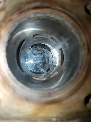

Ich bin gerade auf fehlersuche bei einem kymco yager 50 2T,
Ich richte den gerade her ich habe einen neuen Zylinderkit eingebaut 50ccm mit nagelneuer zündkerze, es ist ein nagelneuer Vergaser drin . der Roller Springt auch sofort an und läuft im stand sauber.
Nur wenn ich mich jetzt auf den Roller setze und losfahren will zieht der sehr schlecht und erreicht gerademal 20kmh auch nur wenn der E-Joke aktiv ist sobalt der Roller warm wird steht man nur noch bei Vollgas. ich habe zur Fehlersuche folgendes geprüft und schon getauscht.

Bilder sagen mehr als 1000 Worte😉
nach gut 50000 Kilometer......
Aber Auspuff ist schonmal gut an den habe ich noch gar nicht gedacht , den überprüfe ich mal .

Hat der Kolben gefressen, oder sehe ich da Riefen im Metall, wo keine sind?
Beim Anblick des Zylinder-Auslasses schließe ich mich übrigens der Meinung zum mit dem Ölkohle verstopften Auspuff an...
