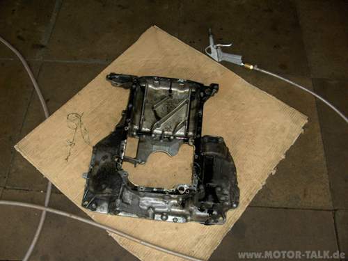

Oelverlust-stirndeckel-010
Oelverlust-stirndeckel-012
Oelverlust-stirndeckel-016

Das Stirndeckel-10 Bild, ist dies die obere Ölwanne?

Bild 10 ist die obere Ölwanne.

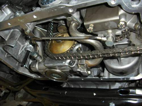

Zum Fixieren der Ausgleichswelle,ist es so wie Du sagst.
Sie muß so Fixiert werden wie die Kurbelwelle geht mit einem Bohrer 5 oder 6 mm.
Die Ausgleichswelle nimmt die Vibrationen des Motors auf,wie der Name schon sagt Ausgleich.

Bild von der Ausgleichswelle im Anhang
Da sieht man auch das Loch zum Fixieren (bei dem halben Eisenmantelkreis)
Bild 19 oben Rechts in der Ecke die Imbusschraube raus dort wird die Welle Fixiert
