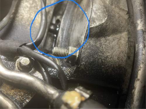

So heute auf der Bühne gewesen und mir alles angeguckt insgesamt ein extrem starker Ölverlust. Ich stelle ein Foto rein. Ich hab alles einigermaßen sauber gemacht so gut es ging und dann laufen lassen. Der vordere Ölverlust kam von dem undichten LadeluftSchlauch, den habe ich gewechselt und danach keinen neuen Öl Austritt vorne festgestellt.
Eine große Menge Öl war im Unterbodenschutz. Entweder ist es der Ölkühler oder eine undichte Ölwanne. Am Ablass vom V ist Öl zu sehen. Ich hab den Wagen laufen lassen auf der Bühne und leichten Ölaustritt an der Dichtung/ Dichtmasse der Ölwanne festgestellt auch drückt diese sich hier nach außen.
Was ist euer Vermutung? Öl kühler oder undichte Ölwanne?

Ölaustritt an Wanne

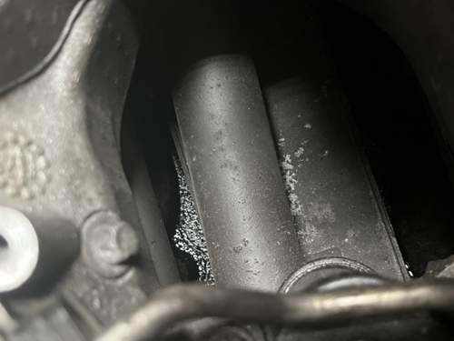

Was heißt hier unsere Vermutung? Mach den Dieselfilter raus und du kannst du auf das V gucken. Wenn da alles verölt ist, wird es an den Dichtungen des Öl-Wasser-Wärmetauscher liegen

Danke für den Tip. Mein Verdacht mit der Ölwanne ( hinterer Teil) hat sich erhärtet. Zur Reparatur:
Öl Ablassen, Wanne abschrauben, alles reinigen, Oberfläche anrauen, Dichtpaste auftragen, festziehen, Öl auffüllen, fertig ??
Habe ich was vergessen?
Meine Fragen, wie raue ich die Oberflächen am besten an. Welche Dichtpaste muss ich nutzen. Wie ist das Anzugsdrehmoment und in welcher Reihenfolge werden die Schrauben festgezogen?

Hier das Bild vom oben in das V. Kurbelwellenentlueftung ist ebenfalls ziemlich ölig.
Sieht die Menge an Öl im V nach Ölkühler aus?
