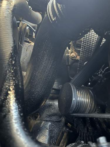

Ich habe auch relativ viel im Vorderen Teil des Motoraums, kann mir jemand sagen wozu der Schlauch auf dem Bild gehört? Auch gibt es starke Rußbildung am Auspuff.
Entweder ist der rechte Ladeluftschlauch defekt, oder die Dichtung oben an der Vakuumpumpe ist undicht, oder beim Öl einschütten ist etwas daneben gegangen. Das sind die Dinge, die mir unterhalb der Drosselklappe einfallen, falls nicht ein Teil des Ladeluftkanals defekt ist.

Öl Einshütten kann ich ausschließen. Ich habe mal Fotos von er Unterdruckpumpe angefügt. Ist die aus eurer Sicht defekt / undicht und kann für die Hohe Menge an Öl im Vorderren Motorrad und auf dem Keilrippen Riemen verantwortlich sein (siehe Bilder)?

Mach sauber, Puder rauf oä. Fahr bissle und identifizieren. Ladeluftschlauch kommt öfters vor, doch hier ist ölaustritt schon etwas hoch. Würde dann auch mal vorne alles freilegen und richtig schauen (ladeluftleitungen) ob eine oder die andere Dichtung sift.
@vilky gibt den richtigen Hinweis mit dem Talkum Puder!
Ich würde damit so auch ich mehr lange herumfahren, da Öl in der Lichtmaschine nicht das richtige ist.
Deine Bilder zeigen durch den Geräuschdämpfer, der die Unterdruckpumpe verdeckt, leider nicht, ob da Öl ist.
Ich würde zunächst alles mit einem Reiniger einsprühen, und vorsichtig das Öl herunterspülen
https://www.bueroshop24.de/...es-k%C3%BCchenreiniger-0-75-l-281681?...
Du darfst natürlich den Hochdruckstrahl nach dem Einwirken nicht direkt auf Lagerstellen oder elektrische Bauteile halten. Besser aus größerer Entfernung mit wenig Druck herunterspülen.

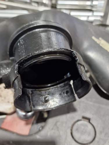

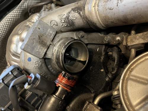

So, hab heute mal angefangen auf Fehlersuche zu gehen. Als erstes habe ich den Reinluftkanal gewechselt. Relativ wenig Öl am Turbolader dafür umso mehr an der Kurbelwellengehäuseentlüftung. Der Stecker sitzt auch relativ lose. Ist dies normal (Öl und losersitz?
Der Ladleluftschlauch ist undicht, hat Risse, und es tritt Öl aus konnte man gut sehen, nachdem ich ihn gereinigt hatte. Vielen Dank für den Tipp. Den Ladeluft Schlauch, muss ich morgen noch tauschen. Hierfür brauche ich eine Hebebühne, die ich heute nicht zur Verfügung hatte.
Ja der sitzt nur lose im Reinluftkanal. Wenn du vor hast die KGE auch zu wechseln, empfehle ich dir auch den Wellendichtring an der Nockenwelle mit zu ersetzen. Denn dieser in einigen Fällen auch dafür verantwortlich, warum erst Öl in der KGE landen kann.
Den roten Stutzen mit Gewindedichtband PTFE (Teflonband) paar mal umwickeln dann sitzt der wieder fest im Kanal.
Das Ende vom Band rausschauen lassen, damit im dümmsten Fall nichts in den Propeller gelangt.
