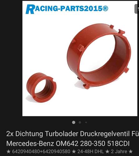

Sollte hier nur die rote Dichtung oder gesamt mit Schlauch und KGE zum Schutz getauscht werden?
KGE ist auch feucht.
Habe nur eine Teilenummer von Chrysler gefunden:
K68188865AA
Sollte ich diese Dichtung jedes Jahr tauschen oder lieber dieses Zubehör T-Stück besorgen (gibt's dazu noch einen Bezugsquelle falls nötig?).

Dichtung am Geweih zum Turbolader tausche ich je 25tkm. Man sieht dann auch, dass diese sich mit der Zeit verformt. Neue kostet um die 13-15€ original Mercedes. Hier gibt es zwei Nummer: mit 4 Nasen und 8 Nasen. Also 8 Nasen kaufen, zur besseren Arretierung. Was KGE angeht, diese tausche ich in der Zeit 30-50tkm. Diese kostet im Netz ca 60€. Man kann auch über Chrysler beziehen, sind ja auch gleiche Motoren verbaut. Die Zeiten spenden Tausch lege ich selber fest, nach eigenen Ermessen.

Ist es die Dichtung mit den 8 Nasen? Sprich nicht nur vorne 4 sondern dahinterliegend nochmals 4?
Da die NL recht weit weg ist, wäre es natürlich super wenn ichs gleich bestellen kann.
...Ich glaube schon ein wenig zu wissen, wieso Ihr den Motor so mögt. Auch wenn meiner leistungsreduziert ist ;-)
Herzlichen Dank!
Dichtung OM642
Ja das ist die Dichtung.
Geweih abschneiden und Silikon T-Stück dort verbauen, dann ist es dicht und es kann auch nichts mehr abbrechen.
Für KGe nicht kaufen, die aktuellen KGEs sind incl Dichtung, die dann festverbunden ist. Ich würde heilen Geweih nie zum Silikon t-Stück umrüsten. Mein neuer in meinem Dasein hält schon einige Jahre. Und da tropft nichts, wenn man auf die Dichtung halt acht gibt. Meiner leistungsreduzierter ist seit längerem leistungsoptimierter 🙂)) toller Antritt 🙂)).

Und beim falschen Zuschnitt und Anpassung Gefahr durch brechen der Kunstoffteile Richtung Turbolader 😉. Zudem kann es auch zur verwirbelung kommen, wenn die Kanten nicht richtig angepasst werden. Schleift man zu viel ab, kann es wiederum zum wegbrechen der Kanten kommen. Aber, wenn das Geweih ohnehin Risse aufweist, dann lohnt sich evtl der Umbau. Individuelle Entscheidung
Unbedingt aufpassen beim Einsetzen des Geweih, meines ist genau dabei gebrochen, mnachdem ich die Dichtungen getauscht habe. Bestimmt schon 10 Mal vorher runter und wieder drauf gebaut, dieses Mal war's Mist. Habe dann das Silikon T-Stück verbaut und das funktioniert gut bei mir.
