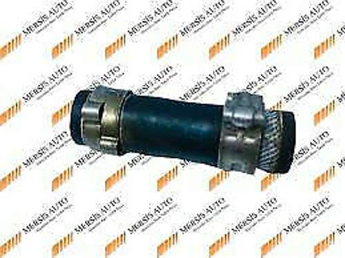

Der meine ist jetzt auch offen. Dabei ist ein Schlauch zerstört worden (Dieselschlauch?) Wer kennt den und weiß vielleicht die Ersatzteil-Nummer. Ich bin leider nicht am Auto, das Bild ist vom Freund aufgenommen. Deshalb habe ich keine nähere Beschreibung.
Dieselschlauch
Sieht aus wie die Rücklaufleitung , gibt es entweder komplett oder als Meterware .
@Brunky schrieb am 26. April 2020 um 19:23:42 Uhr:
Vielen Dank, ist schon mal was.
Aber - ich sollte morgen mit dem Schlauch zum Auto. Ist eh sehr schwierig als Fußgänger. Also brauche ich eine ET-Nummer, oder Maße (innerer und äußerer Durchmesser, um vorher telefonsch bestellen zu können.
@Beifahrerle schrieb am 26. April 2020 um 19:44:05 Uhr:
Dann ruf morgen MB an oder schreib eine E-Mail an deinen Teileonkel. Da kannst du auch das Foto anhängen.
Nicht für den, der gerne telefonieren möchte, sondern für den, der dasselbe Problem hat:
KRAFTSTOFFSCHLAUCH - A6420782181 - Preis derzeit 4,53 Euro
Kraftstoffschlauch - a6420782181
