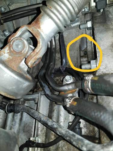

Hallo zusammen, habe wie es aussieht ebenfalls das Problem das mein clk 320 cdi aus der Ablaufbohrung im Bild öl verliert.
Kommt wie es aussieht auch aus dem V oder?
Ja genau von da kommt das Öl heraus,ich habe es vor ca 2 Wochen auch machen lassen.
Also demnach höchstwahrscheinlich der ölkühler...
Wäre jemand so freundlich und könnte mir eine Anleitung für die ganze Geschichte zukommen lassen?
Danke schonmal.
Wenn nicht allzuviel Öl raustritt, dh es sind keine Ölflecken auf dem Boden zu sehen, so kannst du die Zeit noch etwas rauszögern. Nur halt den Stand beobachten. Ich glaube es gibt zwei Möglichkeiten von diesem Ölverlust: Dichtung Ölkühler und/oder Dichtung unter dem Turbolader (turboladerstütze). Ich habe nicht abgewartet, habe gleich das Fahrzeug in die Werkstatt abgegeben. Ich glaube die Geschichte wird ziemlich lang.
Nach fast jeder fahrt bildet sich ein ca 2 cm grosser ölfleck, das öl bildet sich immer am Rand der ölwanne. Sollte also gemacht werden.

Mit FIN und eMail Adresse kann ich dir die Anleitungen schicken.
@alex.ba schrieb am 19. April 2020 um 22:46:13 Uhr:
Jetzt meine frage, ist dies möglich selbst durchzuführen mit relativ wenig kenntnis?
Da ist schon einiges zu machen, um den Ölkühler frei zulegen!
Beschreibe doch einmal was du schon alles selber gemacht hast!
MfG Günter

Normal ist das „einfache“ sehende Arbeit, ABER wenn DU die Frage so stellst, dann würde ich sagen nein!
Das ist V6 Diesel ein Standard Problem, das man bei einem Kauf einfach mit einplanen bzw. Davon wissen muss. Das kostet bei ner freien eben mal gute 1000€ komplett. Beim 211 sind es 10h Arbeitszeit, die abgerechnet werden.
Wenn man das noch nie gemacht hat , sollte man da allein nicht ran gehen. Ferner wäre es vorher gut zu wissen was man alles machen möchte.
Wenn der ganze Ranz eh auseinander ist , empfiehlt es sich evtl. alles zu machen ....
Sehe ich auch so. Ich hatte das ohne WIS gemacht. Das braucht man nicht. Es ist selbsterklärend. Alles was im Weg ist, weg. Der eine macht das eine Teile mehr weg, der andere lässt es ran.
