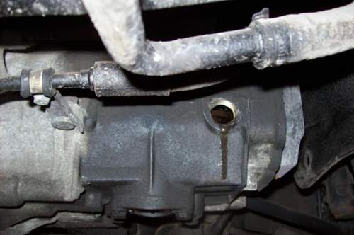

Da sich unter meinem Golf 4 1.9 Tdi asz 131 ps mit 6 gang Getriebe (ERF) Ölflecken gebildet haben hab ich mal nachgeschaut woher es kommt.
Der Unterfahrschutz war ziemlich feucht und man sieht unten am getriebe helle Öltropfen.
Da es sich hierbei nicht um Motoröl handeln kann ist klar, da es erstens anders aussieht und zweitens auch keins fehlt.
Woher kann das öl kommen bzw wenn es aus dem Getriebe kommt woher genau?
hab mal unten alles sauber gemacht und bin ca 500 km gefahren und jetzt sieht man wieder deutlich die tropfen unten am getriebe
WER KANN HIER HELFEN?

Na, hast Du mal wirklich sauber abgedampft von unten und dann geschaut, wo sich Öl wieder bildet.
Ggf. ist ja die Gehäuse-Trennstelle undicht.
Mal die SuFu nach "Getriebe undicht" durchsucht?

Ggf. täuscht Dich daher der als i.O. befundene Getriebeölstand darüber, dass es eben doch Getriebeöl ist.
Ok da ja zweischen Motor und Getriebe alles sauber ist kann es der Kurbelwellendichtring ja (zum Glück) schonmal nicht sein.
Die Dichtringe der Antriebswellen sind ja einfacher zu wechseln oder?
Und kann es wirklich sein dass das Getriebe selbst (Gehäuse) undicht ist ?
Oder ist das eher unwahrscheinlich?
Und muss beim Prüfen des Getriebeölstandes das Öl raustropfen oder richtig rauslaufen?

Und muss beim Prüfen des Getriebeölstandes das Öl raustropfen oder richtig rauslaufen??? meistens sind da zwei Schrauben, einmal zum gucken und einmal zum auffüllen🙂
Wenn du die Schraube zum gucken aufmachst sollte da eigentlich nichts laufen.

Meine Frage war wie der Ölstand sein muss vor allem falls ich mal was nachfüllen sollte?
Der Getriebeölstand sollte nach Herausdrehen der Einfüllschraube büdig an der
unteren Kante der Öffnung stehen.
Nachfüllen ist etwas frickelig, geht aber z.B. mit einer großen Spritze ö.ä.
Gruß Eiche.

Ich vermute es sind die dichtungen da WO die antriebswellen links and rechts ins getriebe reingehen.
Kann das seen bzw kommt das öfters vor ?
Und kann es sein dass sich das öl dadurch so verteilt dass es auch hinten und oben am getriebe ölig list ?
Oder kann oben am getriebe auch noch was undicht seen?
Wie gesagt zwischen motor und getriebe ist sauber
Ja, all das KANN sein. Aber das ist doch relativ leicht zu prüfen, indem man
den ganzen Bereich mal gründlich säubert und später nochmal kontrolliert.
Wichtig wäre den Getriebeölstand zu prüfen, genauso auch, ob es sich
hier um austretendes Getriebeöl handelt. Wurde aber alles schon mehrfach gesagt...
Gruß Eiche.
Hab jetzt alles sauber gemacht und bin ne weile gefahren es sieht aus als würde es von der pumpe seitlich am motor kommen. Dann müsste es ja diesel sein. Aber müsste ich dann nicht einen höheren spritverbauch haben oder der motor müsste schlecht leufen wenn das auto diesel verliert?
Und wenn es die Pumpe ist kann man dann noch bedenkenlos fahren oder müss man es zeitnah machen weil es eventuell irgendwelche teuren folgen geben könnte???

Was da lief, war vor allem Diesel, ggf. etwas Motoröl, roch aber erstaunlich neutral.
Motorölverlust nicht bemerkbar, Dieselundichtigkeit auch nicht, auch nicht beim Fahren (kein Stottern, Aussetzen etc., es geht halt nur ein kleiner Bruchteil daneben, nicht ganze Ströme).
Rep. denkbar simpel und günstig, siehe Rg.-Foto oben.
Solltest Du bald machen, wird nicht weniger/besser...

Ich war heute bei vw und die haben mir gesagt diese dichtungen bringen garnichts weil die pumpe selbst undicht ist...
Neue Pumpe kostet 430€ und Einbau nochmal 120€…
Wer hat diese Dichtungen eingebaut und die Pumpe war nachher dicht ?
Kommt der Kraftstoff Überhaupt mit den Dichtungen in Berührung oder sind die nur für das öl?
Du solltest wissen, dass die VW Werkstatt ein klein wenig andere Interessen hat, als Du. Deswegen möchten sie gewissen Sachen besser wissen als Du.
