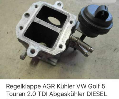

Meinst du wirklich das AGR Ventil? Das sitzt hinten am Motor und ist eigentlich nur von unten zugänglich. Vorne sitzt eigentlich nur die Regelklappe am Druckschlauch.
Vielen Dank schon mal.Also ist denn die Regelklappe vorne am Motor ein ziemlich großes silbernes etwas,mit Elektronischen Anschlüssen links und rechts.Von unten sitzt ein großer schlauch daran,und seitlich rechts ein ummanteltes starres Rohr.Also Oel oder Wasser denke ich.Wenn man jetzt von oben seitlich unter diesem Teil schaut sieht man so eine Art Dose,da ist die Undichtigkeit!

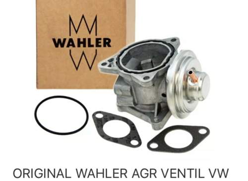

So, habe gestern dass Auto aus der Werkstatt geholt.
Diese hat die drosselklappe und das darüber liegende AGR-Ventil ausgebaut.
Es wurde gereinigt und festgestellt das dass Öl aus dieser schwarzen kunstoffkappe kommt was seitlich am AGR verbaut ist.
Sie sagten mir, da drin befindet sich eine Art Membrandichtung und das diese undicht ist.
Ich könnte so weiter fahren, haben sie gesagt da es sich in Grenzen hält was den Ölaustritt betrifft. Dennoch haben sie mich gewarnt das ich auf lange Sicht nicht darum komme mir ein neues AGR-Ventil zu kaufen.
Golf 6 GTD CBBB Handschalter 137000km
Ich hoffe ich konnte jemanden helfen.
Grus Dima
So neuer stand der Dinge..
Hab das AGR Ventil selber ausgebaut und wollte gegen ein neues austauschen.
Hab nach der Demontage aber festgestellt, dass es kein Öl sondern Wasser ist...
Jetzt vermute ich das der AGR-kühler vermutlich nach innen undicht ist..
