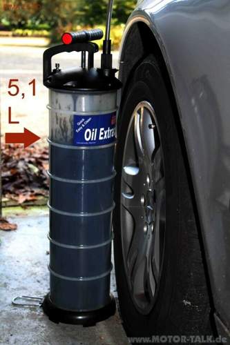

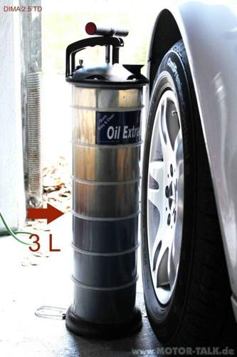

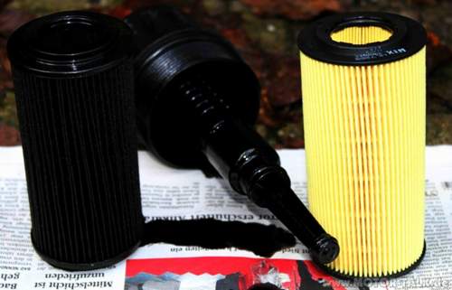

Nach gut einem halben Jahr lag heute mal wieder ein Öl- und Filterwechsel an, durchgeführt mit der Ölabsaugpumpe. Man möchte ja schmiertechnisch für die kalte Jahreszeit gewappnet sein... .
Auto: wie gehabt Mercedes S 211 mit dem wunderbaren OM 648 Reihensechszylinder-CDI.
Abgesaugt wurde in zwei Chargen, da der Behälter der Pumpe dies aufgrund des begrenzten Fassungsvermögens erforderlich macht.
Im Ergebnis musste ich leider feststellen, dass die Ölverdünnung dieses Mal ziemlich genau 11 % betrug.
Denn: eingefüllt hatte ich beim letzten Ölwechsel 7,3 L, abgesaugt (in zwei Chargen) insgesamt 8,1 L = Differenz 0,8 L bzw. 11 %.
Diese Ölverdünnung ist nach meiner Kenntnis leicht grenzwärtig, da sie > 8 % ist.
Mal schauen, wie lange der Turbolader damit zukünftig noch klar kommt... . Und mit deutlich erhöhtem Ölstand über Maximum durch die Gegend zu fahren, ist für einen Motor auf Dauer wahrscheinlich auch nicht all zu erstrebenswert.
Jedenfalls ist das halbjährige Intervall für derartige CDI, die - wohlgemerkt - unter erschwerten Betriebsbedingungen laufen, zweifellos als 'zweckmäßig' oder 'angemessen' zu bezeichnen.
Wer günstigere Bedingungen (z. B. Langstrecken mit weniger Kaltstartanteil) hat, wird von dieser Problematik vermutlich kaum Notiz nehmen, da die DPF-Technik dann wohl eher optimal funktioniert.
Natürlich werde ich diese Problematik auch weiterhin im Blick behalten.😉
Oelfilter
