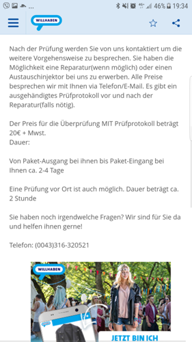

Aber Ölverlust ist das kleinste Problem werde morgen den DPF runternehmen 230€ für die Reinigung hab gerade mit der Firma telefoniert wird über die Nacht in den Ofen reingetan 15Stunden lang + Aus/Einbau kommt noch dazu.
Schauma mal vielleicht ist er einfach zu dicht und spritzt mehr rein als er sollte sind immerhin 242tkm.

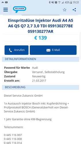

Vielleicht lass die Injektoren auch mal prüfen .
Es gibt bei uns einen der Sie prüft und repariert.
Aber wenn er heftig verdünnt, würde ich eher Injektoren tippen
Prüfen ist gut, reinigen auch. Aber reparieren?? Nee, würde ich lassen. Bestehe bei Prüfung auf ein Protokoll und stelle es hier vollständig ein. Hier gabs schon mal jemand, desss Injektoren den Prüflauf nicht bestanden hatten. Dann stellte sich aber raus, dass die angesetzten Kriterien für das Durchfallen völliger Quark waren.

Was die Injektoren angeht 1Jahr Garantie mit Prüfprotokoll.
Hab ein Foto dazugeladen von der Firma ist bei mir in der nähe kann Sie persönlich rüberbringen.
