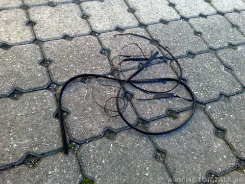

ach ja klasse sache heute auf dem weg zum reifenmann für die neuen reifen und zum vermessen der spur hat mein abgefuckter motor es wieder geschafft mich auf die palme zu bringen -.-
mitten auf der 4 spurigen straße gibt der rippenriemen den geist auf. toll hab schon fast einen herzinfakt bekommen weil ich dachte ich hab mir nen fresser geholt 😁
war aber nur der riemen der erst halb gerissen ist und dann mit den gummifetzen überall gegen geschlagen ist. war mir aber sowas von scheiss egal bin einfach weiter zu meinem reifen typen gefahren.
dort angekommen bekommt der reifenmann die kontermutter von der spurstange nicht ab jetzt steht mein auto dort ohne riemen ohne spur 😁 nicht mal der adac war in der lage einen neuen riemen mitzubringen oder mich abzuschleppen weil der wagen zu tief ist und ich hatte ebensowenig lust die schürzen ab zu bauen
ach ja ich liebe meinen wagen 😁

hast  du  den alten rippen riemen  an einen quasi neuen Motor  verbastelt   dann musst  dich nicht ärgern  sondern dir auf den Kopf  hauen 😉
morgen  nacht gehts   wahrscheinlich backhome  😎 brauchst  du  noch einen  alten riemen😁   habe meinen gerade gewechselt   ich fuhr   immer  mit  ersatz rum  eben wegen solcher  Fälle .  aber  verschleißteile  kommen natürlich   jederzeit auf dich zu .  das los  der alten autos  haste ein Teil gemacht kommt  das nächste
was heisst alt der war 6 monate alt -.-
kat ller machen und wieder verbauen geht doch auch oder?
wenn der nach  6 monaten reißt  bitte schön was hast du  damit gemacht oder  war  der kein Qualitätsgummi
da  drängt  sich dann eine andere  Frage  auf    in bezug auf ruckeln
mach mal ein bild  vom rest    vieleicht erkennt mann noch  was ob der  geschliefen oder  gerutscht ist
bei zweiterem  prüfen ob alle  nebenagregate   leichtfüssig  sind  Sowas kann auch dein ruckeln verursachen

sooooooo also grund warum mein riemen gerissen ist hat sich gefunden das kurbelwellenrad war locker😁 klasse wa
und das steuergerät kann ich jetzt auch auslesen stand nur fehlercode 537 drinn lambda regelung sporadisch
ach ja ihr wolltet den alten riemen sehen 😁 bitteschön
