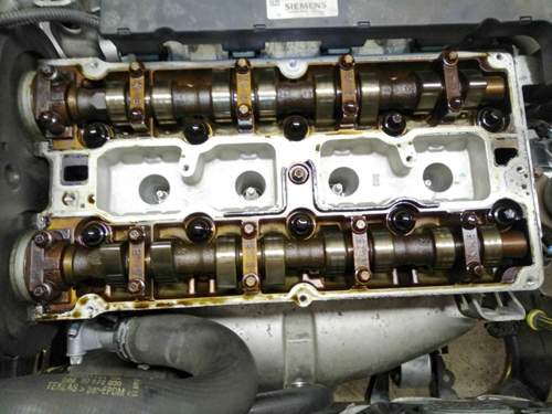

@steel234 schrieb am 5. Februar 2021 um 12:40:51 Uhr:
So wird es wohl sein. Originales Gm Dexos2 Öl ist eine Katastrophe. Selbst beim Intervall von 15000 ist alles verschlammt und verlackt.
So schlimm ist die Suppe auch nicht.
Nach 12 Jahren und 2-jährigem Wechsel mit dem dexos2 ist bei mir der Kopf immer noch blitzblank.
Fahrprofil spielt da auch rein.
Richtig! Öfters mal die Kiste richtig heiß fahren, dann kann das auch so aussehen:
