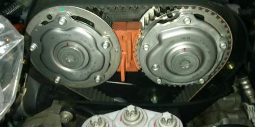

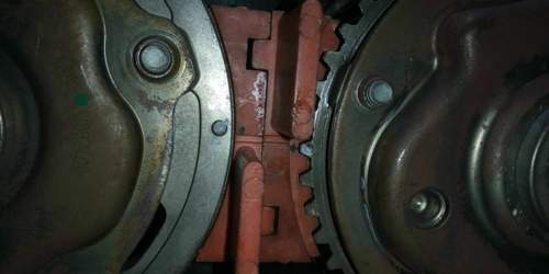

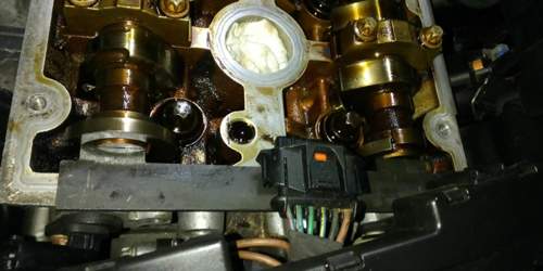

ich gehe davon aus das er beim festziehen der Nockenwellenversteller die Nockenwelle nicht richtig festgehalten hat und sie dabei verdreht wurde. wenn ich mich recht erinnere stand die Markierungen nicht zueinander sondern um ein zahn nach oben bzw unten versetzt , Kurbelwelle auf OT , zum glück haben die Ventile nicht auf die Kolben aufgesetzt.
Bei dem Motor dürfen die Markierungen auch nicht fluchten, bei der Einlassseite muss die Markierung höher stehen. So wie im Bild muss das aussehen. Wichtig ist, das hinten das Lineal richtig in den Kerben steckt und das vor dem festziehen das Blockierwerkzeug in die Nockenwellenräder gesteckt wird und die OT Markierung auf der Kurbelwelle stimmen muss und die Kurbelwelle blockiert wird. Dann kann das festgezogen werden, aber gut gegenhalten, nicht die Last auf die Einstellwerkzeuge geben und dafür braucht man ein langen Hebel. Zum Schluss den Motor per Hand noch zweimal durchdrehen, die Kurbelwelle wieder auf OT stellen, das Blockierwerkzeug muss jetzt in die Nockenwellenräder passen und das Einstelllineal in die Schlitze. Passt das alles, hat man ordentlich gearbeitet, passt es nicht, dann nochmal bitte.
Die Bilder sind übrigens von mir und von der Erneuerung am Z18XER in meinem EX Vectra C.
