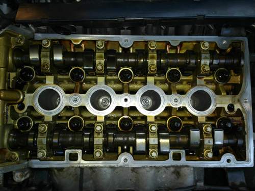

So sah mein 1.8 Motor im Insignia bei ca. 90.000 km unter der Ventildeckelhaube aus.
Wie schaut es mit dem Thermostaten aus??
Kommt der Motor auf seine 105° Celsius Kühlwassertemperatur??
Mache mal eine Messung per OBD Diagnose, denn häufig ist das Thermostat defekt und der Motor bleibt unter 80° Celsius, was nicht gut ist und das Motoröl keine Reinigungswirkung entfalten kann.

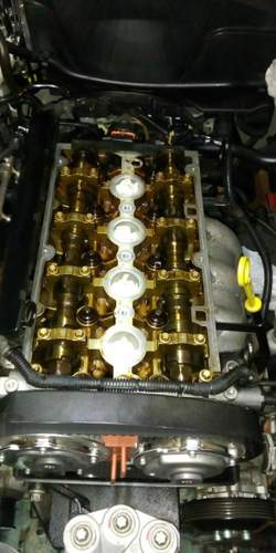

So sah meiner nach 130.000km aus, ca.60.000 km mit ASL0540.
Ist noch vor dem Ölwechsel.

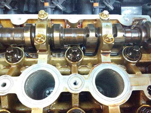

So sieht mein Zylinderkopf nach 194000km optisch auch aus . Das sagt aber noch langen nichts über den Zustand des Motors aus. Der einzige Unterschied ist das ist das bei mir Öl in den Kerzensteckern / Zündspule stand , da ich eine ausgehärtete Dichtung drin hatte die nicht mehr abgedichtet hat .
Der Motor war im Top Zustand, kein Ölverbrauch, keine ungewöhnlichen Geräusche und volle Leistung .
